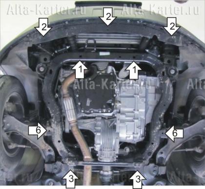

zeratul896 Опубликовано 26 октября, 2014 Жалоба Поделиться Опубликовано 26 октября, 2014 Очень много машин дизельных приходит сейчас в А-З с замёршей солярой. Грешат на Лукойл, который поздно перешёл на зимнюю соляру. Сейчас наблюдаю Антару в ремзоне А-З на отогревании. да Газпром тоже облажался, лил летнюю но я неполенился и влил антигель. Щас езжу на компоте летняя+на -18 + антигель.у меня во дворе не так много места, да + не почищено, поэтому не подлезть никак, поэтому , спасибо предложение переноски, но она не пригодится((. пойду искать магазины в округе , куплю размораживатель и лить его в бак, если к вечеру не заведусь, придется как - то снимать губу(это черная пластиковая хрень ниже бампера?) и искать кто дотащит до паркинга, может за ночь отойдет. так то в баке литров 10, и вообще днем всегда машина стоит в теплом паркинге, отогревается, а за ночь промерзает до проушины можно дотянуться не снимая губы, правда от троса она потом сламается наверно да и фиг с ней, мешает только и на гарантию не влияет. На фотке проушина возле цифры 1 1 Ссылка на комментарий
