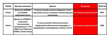

Вот такой регламент нашел, непонятно замена это? и будет ли это по гарантии?
А если к ОД съездить?
Саш ездил к ним, отдавал на покраску машину и указывал в том числе и эту ошибку и еще несколько вопросов было, по датчикам и магнитоле. В итоге после 2 часов разборок отдали мне машину покрашенную (вроде нормально покрасили) а на вопрос про указанные ошибки сказали что все сделали и устранили но никаких документов не показали. Нагло обманули! Никаких работ никто не производил кроме покраски. У них сейчас бардак в связи с уходом Опель и Шевролет.
Я про бардак не в курсе, давненько к ним не заезжал. А процедуры могут быть от перепрошивки до чистки датчика. Документы выдаваться не будут, т.к. это гарантия.
Спасибо! я примерно это и предполагал. Выходит что клапан под замену? И может ли выход из строя этого клапана косвенно влиять на расход топлива?
может перегрев клапана крайнее звено в цепи событий. Разобраться бы че он греется. Но раз есть бюллетень можно ехать к ОД и трясти , при этом ошибка должна быть в памяти.
