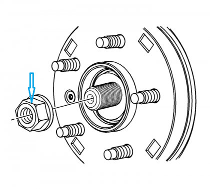

zeratul896 Опубликовано 16 июня, 2015 Жалоба Поделиться Опубликовано 16 июня, 2015 у меня тут на передних колесах ступичные гайки стали раскручиваться. Заманался уже затягивать. Дотягиваю почти до метки. Там блин головка на 36 и момент надо 320н \метр. Последний раз када дотягивал получилось вроде фиксатора на резьбу нанести. В общем в субботу наверно заеду к своему любимому ОД, заодно про покатушки на месте напомню. Ссылка на комментарий
Иванович Опубликовано 17 июня, 2015 Жалоба Поделиться Опубликовано 17 июня, 2015 Как определели что гайки раскручиваются, ступица гудит? Ссылка на комментарий
zeratul896 Опубликовано 17 июня, 2015 Жалоба Поделиться Опубликовано 17 июня, 2015 Как определели что гайки раскручиваются, ступица гудит?звук появился невысокий, гулкий, кароче хз. Ну и все полез к колесам , покачал люфта нет, а метки спаренности разошлись. Ну и подтягиваешь на сколько можешь. Ссылка на комментарий
S@chok Опубликовано 17 июня, 2015 Жалоба Поделиться Опубликовано 17 июня, 2015 Может это последствия замены проводки стартера. Просто недотянули гайки при сборке. Ссылка на комментарий
zeratul896 Опубликовано 17 июня, 2015 Жалоба Поделиться Опубликовано 17 июня, 2015 Может это последствия замены проводки стартера. Просто недотянули гайки при сборке.вот эта гайка. Причем по восприятию звук идет с права спереди. В общем хз, точто гайки раскручиваются это уже факт, я их дотягиваю, запоминаю а они потихоньку в обратку. Кстати чтобы смотреть на них не снимая колеса можно тонким лезвием подцепить и вытащить колпачок с эмблемой)) Ссылка на комментарий
Иванович Опубликовано 17 июня, 2015 Жалоба Поделиться Опубликовано 17 июня, 2015 Гайки ступиц мы видели, а какого они раскручиваются вопрос. Надо самому посмотреть. Ссылка на комментарий
zeratul896 Опубликовано 17 июня, 2015 Жалоба Поделиться Опубликовано 17 июня, 2015 Гайки ступиц мы видели, а какого они раскручиваются вопрос. Надо самому посмотреть.контрятся потому что герметиком. Во всех нормальных автовазовских машинах всегда стоят и стояли шпильки. А тут клей намазали или забыли.... 1 Ссылка на комментарий
Иванович Опубликовано 17 июня, 2015 Жалоба Поделиться Опубликовано 17 июня, 2015 (изменено) Гайки ступиц мы видели, а какого они раскручиваются вопрос. Надо самому посмотреть.контрятся потому что герметиком. Во всех нормальных автовазовских машинах всегда стоят и стояли шпильки. А тут клей намазали или забыли.... Вот и я про то же, в шрусах смазку менял, полуоси выдергивали, надо взглянуть...Помнится гайку еще и обминали молоточком по пазу. Изменено 17 июня, 2015 пользователем Иванович Ссылка на комментарий
S@chok Опубликовано 17 июня, 2015 Жалоба Поделиться Опубликовано 17 июня, 2015 Вообще там гайки одноразовые. И по процедуре замены проводки для стартера снимается раздатка. Естественно со ШРУСами. Про герметик не в курсе. Ссылка на комментарий
zeratul896 Опубликовано 17 июня, 2015 Жалоба Поделиться Опубликовано 17 июня, 2015 (изменено) Вообще там гайки одноразовые. И по процедуре замены проводки для стартера снимается раздатка. Естественно со ШРУСами. Про герметик не в курсе.снимали только передние колеса и выхлопную трубу и так помелочи, раздатку не трогали сам видел Изменено 17 июня, 2015 пользователем zeratul896 Ссылка на комментарий
S@chok Опубликовано 17 июня, 2015 Жалоба Поделиться Опубликовано 17 июня, 2015 Тады welcome в мир GM! Ссылка на комментарий
