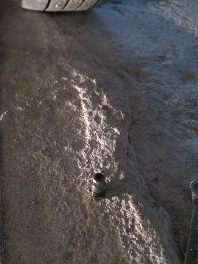

Самостоятельные работы по смене масла в МКПП (модель с кузовом С105).
- на фото заливная пробка МКПП . Вид из под арки левого с места водителя переднего колеса.(заливную найдете на этой-же стороне, только ниже на коробке )
- дополнительно ничего снимать не надо. Понадобятся головка на 13 и длиииинный вороток (или несколько соединенных)

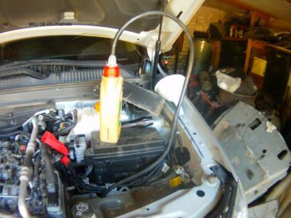

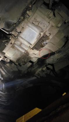

Изучил внимательно статью Jet Li для самостоятельно замены на АКПП 5АТ. После рестайла производитель на Антары устанавливает коробки GM серии 6T. У меня на дизеле 2.2л установлена коробка с маркировкой  6T50 FamZ A.  Пришлось поискать в сети про эти коробки. Есть еще 6Т40 и 6Т45, которые устанавливают на Антары и Каптивы. Коробки одного семейства, разница в ширине цепи и еще в кое-каких мелочах. Щупа на них нет. Есть контрольное отверстие рядом с выходом левой полуоси, есть сливное отверстие внизу и заливная пробка. Изучив схему коробки и закупив масло трансмиссионное "ATF DEXRON VI", 1л  Opel 19 40 184 в колчестве 8шт, силиконовый шланг Д=12мм и пару воронок – побольше и поменьше,  решился на самостоятельную замену с помощью ямы.

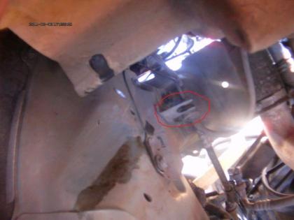

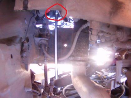

Контрольное и сливное после снятия защиты предстают взору, а вот заливное необходимо поискать где-то под аккумулятором. Сняв аккумулятор, вы увидите надежную, почти цельную площадку под него, которая на первый взгляд, крепится 4-мя болтами. Но это не так. Для того, чтобы демонтировать эту площадку, необходимо разобрать и демонтировать блок предохранителей и какие-то электроразъемы на левой ее части. Представляя объем предстоящих работ, решил выяснить, где именно находится крышка маслозаливной горловины.  Сделал несколько фото на смартфон пространства под площадкой. Нашел пробку. Она и вокруг нее все темное от масла и севшей на него пыли.
Попробовал пропустить руку в районе расширительного бачка   и достать под площадкой пробку. Ура, получилось! Тесно, но потихоньку выкрутил, достал. Была закручена полностью.  Пробка оказалась с сапуном. Через него, по видимому и гнало масло.
Пропустил между расширительным бачком и площадкой силиконовый шланг, соединенный с воронкой и заправил его в отверстие. Шланг легко вошел. Отверстие наверное на 14мм. Для заливки масла все готово.
Далее, решил проверить текущий уровень в АКПП через контрольное отверстие в районе левой полуоси. Нужен ключик на 11.  Открутил – масло потекло ручьем. Закрутил.

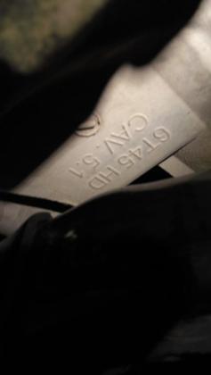

добавлю еще информации по 2.2 дизель, сегодня сделал вторую замену масла, снял только верхнюю приблуду, которая прикреплена одним винтом к антифризу (к бочку антифриза) и плюсовую клемму с аккумулятора, аккум не снимал, рука пролезает, замена проходит еще быстрее.
у меня 2013 гв. 2.2. дизель, коробас оказался 6T45 HD CAV.5.1, находится слева от сливной пробки (по ходу движения авто)

Да, интересный факт. У меня на коробке тоже есть маркировка справа, как у вас  6T45 HD но вторая строчка CAV 61. А у вас CAV. 5.1
А слева от сливной пробки еще одна маркировка 6T50 FamZA. Объяснение вижу следующее - согласно инфе про это семейство коробок, они максимально унифицированы. Возможно, у 6T45 и 6T50 корпус вообще одинаковый. Разница внутри - цепь, звездочки и т.д.  По ходу, для дизелей рейсталинговых с 2014 стали ставить АКПП 6T50, которая более приспособлена для момента 400Н*м,  и,  признаюсь, меня это как владельца не может не радовать:)
