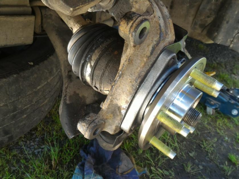

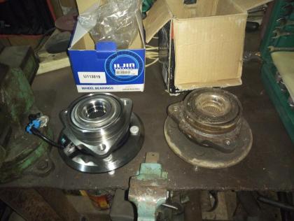

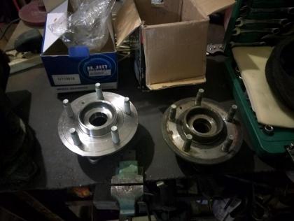

В начале лета появился гул на скорости 60 км/ч,потом затихал и снова появлялся на 100 км/ч.Пробег 50 т.км.Локализация гула неявная,ясно только, что из передней части авто.Поднял машину,проверил и заменил жижу в раздатке и редукторе(в редукторе надо к этому пробегу менять однозначно),осмотрел подвесной.Крестовины смотреть не стал, т.к.вибраций нет.Включение,отключение кондиционера ,эл.нагрузки,слушание на выбеге на нейтрали ничего не дали.Решил,что ступичный.Обнаружил,что в длинном повороте влево(на круговой развязке)справа меняется тональность гула.Заказал на Exist переднюю ступицу GM.Поменяли с товарищем в гараже.Фактческая замена проще,чем расписано в TIS - отсоединять шаровую и рулевой наконечник не надо.Заодно попутно поменяли сайлентблоки пер.рычагов,один был порван вокруг оси,другой провернулся в обойме.

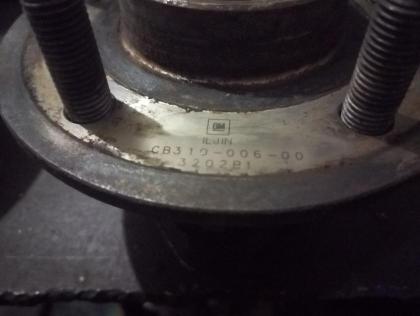

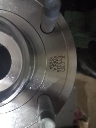

Оригинальная ступица от GM - производитель Iljin ,только с дополнительной лазерной гравировкой GM.
Перед тем как выбросить старую ступицу снимите датчик ABS(он на одном винтике)в запчасти идет только со ступицей,может пригодиться.И можно выбить шпильки,а то некоторые умудряются их ломать.Надеюсь,что данная информация может кому-нибудь пригодиться.
Да,все болты в подвеске на фиксаторе резьбы,советую при уустановке обратно тоже нанести его.

Сегодня за 40 минут с другом поменяли левую ступицу.
Заказывал ступицу ILJIN (IJ113019) в Autodoc'e за 2700 руб.
На гайку ступицы пришлось покупать головку на 36. Была головка только под монтировку, поэтому при сборке затягивали "на глаз".
Головка на 15 (если правильно помню) понадобилась для 3-х болтов крепления ступицы к поворотному кулаку. При сборке для равномерной посадки ступицы подтягиваем их поочередно, в конце затягиваем до достижения момента 115 Нм. Датчик ABS снял без проблем.

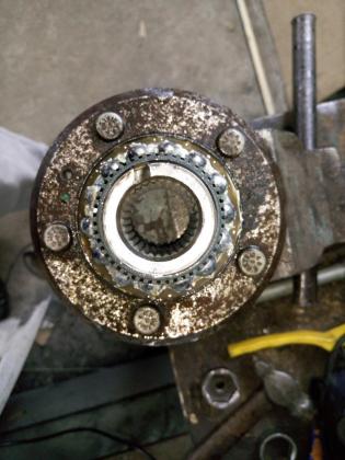

у кого есть снятая ступица, посчитайте кол-во зубов через отверстие сняв датчик абс
может подскажете сколько зубов на кольце абс, что внутри ступицы?
такого типа
http://i.ebayimg.com/00/s/ODAwWDgwMA==/z/JIsAAOSw9r1WA7-1/$_1.JPG
Опубликовано
Вот ты молодец, посчитать. Пол дня потратил, чтобы ступицу раздолбать. Считай теперь сам. У меня 47 зубцов получилось.

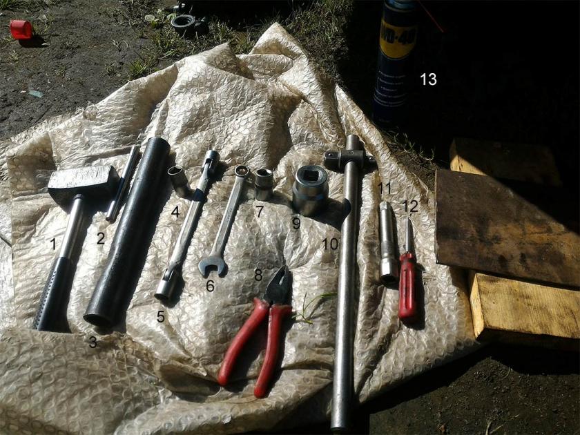

На фото набор основных инструментов, обращаю внимание что именно с болтами на 15 которыми крепят ступицу к кулаку наибольшие проблемы из-за не удобства, настоятельно рекомендую иметь трубу в качестве удлинителя на торцевого ключа на 15 (основная работа легла на него).
и так инструмент
1- молоток
2- штырь, зубило для выбивания ступицы
3- труба удлинитель
4- головка на 15
5-торцевой на 15
6-комбинированный на 15
7-головка на 18
8-плоскогубцы
9-головка на 36
10-вороток
11- удлинитель
12-отвертка крестовая
13- WD-40
14- звездочка на 30 для отворачивания диска

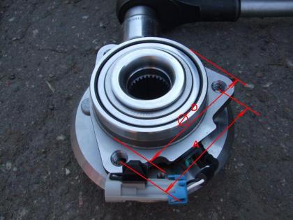

подскажите посадочный диаметр ступицы D и межцентровое расстояние болтов крепления ступицы А
