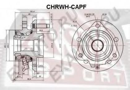

Иванович Опубликовано 26 сентября, 2016 Жалоба Поделиться Опубликовано 26 сентября, 2016 Ступица передняя: D=90 , A=100. Измерено на живой снятой ступице Ильджин. Ссылка на комментарий
