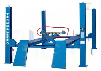

kaib Опубликовано 7 сентября, 2018 Жалоба Поделиться Опубликовано 7 сентября, 2018 Такая цена была, потому что работы в комплексе. Они сразу на развальном стенде меняли мне резину, все равно же поднимать авто. А так в сервисе было развал 1 оси-1000рэ. Может ошибаюсь там рублей на 500 за все, но цены были не конские Ссылка на комментарий
Irokes Опубликовано 10 сентября, 2018 Жалоба Поделиться Опубликовано 10 сентября, 2018 Такая цена была, потому что работы в комплексе. Они сразу на развальном стенде меняли мне резину, все равно же поднимать авто. А так в сервисе было развал 1 оси-1000рэ. Может ошибаюсь там рублей на 500 за все, но цены были не конскиеЭто что за развальный стенд на котором можно резину поменять?? Машина на колесах должна стоять когда сход развал делают. У нас сход развал 1500 р. стоит и это ни как со сменой резины не стыкуется, там тока датчики навесить минут 15 уходит и сама регулировка минут 10. Ссылка на комментарий
kaib Опубликовано 10 сентября, 2018 Жалоба Поделиться Опубликовано 10 сентября, 2018 обычный стенд. вот этой штукой поднимали ось, и меняли колеса. просто по пути, так как стенд сход-развала в одном боксе с шиномонтажкой. как бы напрямую работы не связанные, но в комплексе все приятнее делать Ссылка на комментарий
