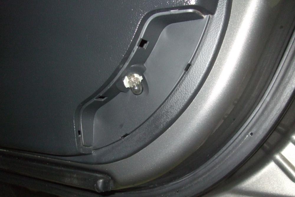

ДжекВоробей Опубликовано 11 сентября, 2012 Жалоба Поделиться Опубликовано 11 сентября, 2012 А как сделать, чтобы эта подсветка все же была? Я готов заплатить, чтобы мне сделали все под ключ, т.к. у меня руки кривые и я туда сам не полезу. Ссылка на комментарий
shark Опубликовано 11 сентября, 2012 Жалоба Поделиться Опубликовано 11 сентября, 2012 Видимо придется владельцам рестайлов прикупать вот такие детали (или колхозить). Ссылка на комментарий
zeratul896 Опубликовано 11 сентября, 2012 Жалоба Поделиться Опубликовано 11 сентября, 2012 мне вот что интересно: если конструктивно лампочки исключены то куда этот разЪем подключать и будет ли лампочка выключаться при закрытии двери? или она будет гореть постоянно что не есть камильфо. Ссылка на комментарий
melbu Опубликовано 11 сентября, 2012 Жалоба Поделиться Опубликовано 11 сентября, 2012 Это вроде 48 09 303 (96468914) Нужно вскрыть ньюантаровскую дверь, чтобы посмотреть, есть ли куда её подключать. Не думаю, что корейцы изменили жгут. В очередной раз умоемся и перейдем к техническим решениям. Занавес.... Никакого занавеса. Это отличный повод потроллить GM, попытавшись добиться ответа на вопрос о смысле данного ухудшайзинга от GM. Ссылка на комментарий
Walentin Опубликовано 11 сентября, 2012 Жалоба Поделиться Опубликовано 11 сентября, 2012 О ребята какую вы здесь тему животрепещущую сколотили на четыре страницы. На верное на трафике больше денег сожгли чем проблему решили.Ладно. принимаю заказы на недостающую деталь в дверь по цене 150 руб. итого за две двери 300 руб. Я бы заказал ) сможете еще и подключить все это? Ссылка на комментарий
Evpatiy Опубликовано 12 сентября, 2012 Жалоба Поделиться Опубликовано 12 сентября, 2012 Никакого занавеса. Это отличный повод потроллить GM, попытавшись добиться ответа на вопрос о смысле данного ухудшайзинга от GM.Смысл его троллить? Только время в пустую тратить. Просто в очередной раз можно видеть направление движения, по которому перемещаются мировые концерны. И направление это явно не в пользу конечного потребителя. Качество падает, расходы сокращаются, но цена при этом растет. Короче, как и предлагал Джет Ли, для воплощения технического решения вопроса, может кто возьмется для начала снять обшивку двери и сфотографировать содержимое в районе плафона? Ссылка на комментарий
Стасян Опубликовано 12 сентября, 2012 Жалоба Поделиться Опубликовано 12 сентября, 2012 Желающих-то как всегда до..х.., но эксперементировать чёт никто не решается. К выходным если освобожусь загляну под тайный занавес КРАСНОГО КАТАФОТА. Ссылка на комментарий
Арсен Опубликовано 12 сентября, 2012 Жалоба Поделиться Опубликовано 12 сентября, 2012 Если проводки нету, то нужно запитать один провод от концевика, второй от блока предохранителей, где "+" где "-" нужно разбираться в зависимости от того, что подведено к концевику. Так подключал свет в дверях на предыдущем авто. Вместо лампочек поставить светодиоды (один или два, если ленточный). Можно еще запитаться от плафона освещения, но нужно много проводов тянуть и обшивку потолка снимать.И еще можно сразу сделать подсветку в ногах (если ее нету). Ссылка на комментарий
