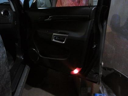

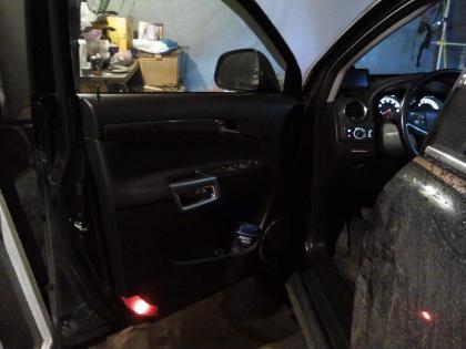

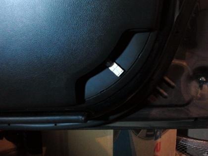

Dental Опубликовано 9 ноября, 2014 Жалоба Поделиться Опубликовано 9 ноября, 2014 Результат сегодняшних трудов!))) :D: 2 Ссылка на комментарий
Алексей Тульский Опубликовано 9 ноября, 2014 Жалоба Поделиться Опубликовано 9 ноября, 2014 Результат сегодняшних трудов!))) :D: http://www.antara-club.ru/public/style_images/master/attachicon.gifФото0800.jpg http://www.antara-club.ru/public/style_images/master/attachicon.gifФото0793.jpg http://www.antara-club.ru/public/style_images/master/attachicon.gifФото0798.jpg Провода отдельно тянули или к стекло подъемникам подключали? Ссылка на комментарий
Dental Опубликовано 9 ноября, 2014 Жалоба Поделиться Опубликовано 9 ноября, 2014 Не стал заморачиваться,взял в дверях)) :yes2: Ссылка на комментарий
