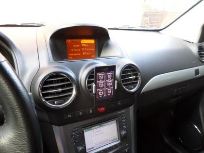

VLAD1971 Опубликовано 26 января, 2015 Жалоба Поделиться Опубликовано 26 января, 2015 Вот, заколхозил мультитроникс. Сори за качество, на телефон снимал:Подскажите пожалйста , подключение только через диагностический разём? Нужно ли выставлять уровень топлива при каждой заправке? Ссылка на комментарий
nol2631 Опубликовано 26 января, 2015 Жалоба Поделиться Опубликовано 26 января, 2015 Вот, заколхозил мультитроникс. Сори за качество, на телефон снимал:Подскажите пожалйста , подключение только через диагностический разём? Нужно ли выставлять уровень топлива при каждой заправке? Только разъем. Уровень топлива выставлять не надо. Ссылка на комментарий

VLAD1971 Опубликовано 4 февраля, 2015 Жалоба Поделиться Опубликовано 4 февраля, 2015 По моему писалось выше по ветке:Вынимаем магнитолу(с помощью 4-ех гвоздей), откручиваем два самореза под воздуховодами, которые закрывает магнитола. Далее снимаем верхнюю крышку(где маленький динамик), откручиваем там 3 самореза, динамик(откручиваем, но отсоединять не обязательно), потом дергаем на себя(аккуратно) большую панель с воздуховодами, она с ужасными тресками поддается, отсоединяем разъём, который аккурат за аварийкой, вынимаем панель.Далее откручиваем 4 самореза, крепящие рамку дисплея, отсоединяем хитрый разъем, путем сдвигания пластмассовой, пардон, херни.Усё. Дальше осталось вышить старый, пришить новый дисплей и собрать всё в хронологическом порядке. Сначала будет глючить температура (показывать заведомо ложные данные), но это всё быстро пройдет.ПС: после установки выложу свои фото. Кабель от БК до разёма ОБД достался в 1 м (думаю о удлиннении оного). 1 Ссылка на комментарий
nol2631 Опубликовано 5 февраля, 2015 Жалоба Поделиться Опубликовано 5 февраля, 2015 ПС: после установки выложу свои фото. Кабель от БК до разёма ОБД достался в 1 м (думаю о удлиннении оного).Не надо удлинять, вполне достаточно, у меня такой же Ссылка на комментарий
VLAD1971 Опубликовано 5 февраля, 2015 Жалоба Поделиться Опубликовано 5 февраля, 2015 Спасибо. А подсветку заводили на БК ? Ссылка на комментарий
