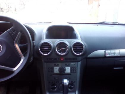

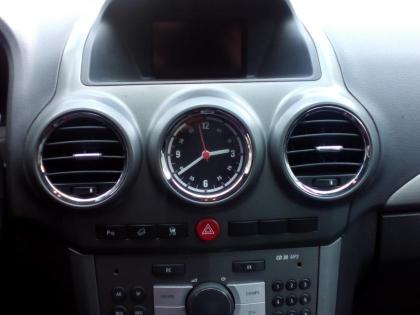

AlexPit Опубликовано 13 апреля, 2017 Жалоба Поделиться Опубликовано 13 апреля, 2017 (изменено) Ну вот поставил! не бейте за фото, все с телефона и на скорую руку (в обед же делал), постараюсь сфоткать вечером чтобы видна была подсветка, задавайте вопросы!Те кто заказал у меня часы - определитесь с циферблатом по умолчанию, на последних фото он другой, отпишите обязательно! P.S. часы уже заказал, если есть еще желающие - пишите в личку! :D: Изменено 13 апреля, 2017 пользователем AlexPit 1 Ссылка на комментарий
Vlad008 Опубликовано 13 апреля, 2017 Жалоба Поделиться Опубликовано 13 апреля, 2017 Часы супер! Хочу! На первом фото краем глаза увидел расход у тебя... :shok: Ссылка на комментарий

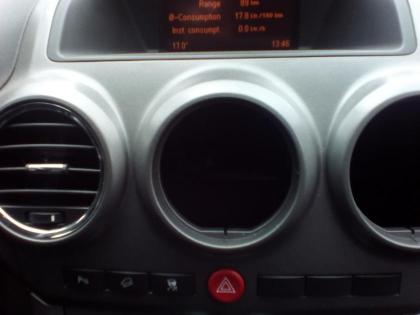

AlexPit Опубликовано 14 апреля, 2017 Жалоба Поделиться Опубликовано 14 апреля, 2017 Привет, питание на подсветку http://www.antara-club.ru/index.php/topic/1178-videoregistrator/page-19пост #361 к предохранителю прикуривателя.чтобы вставить часы http://www.antara-club.ru/index.php/topic/3583-chasy-v-srednii-vozdukhovod-pribornoi-paneli/page-17пост #322 для удобства я снимал и правый тоже Ссылка на комментарий
Jers Опубликовано 14 апреля, 2017 Жалоба Поделиться Опубликовано 14 апреля, 2017 Привет, питание на подсветку http://www.antara-club.ru/index.php/topic/1178-videoregistrator/page-19пост #361 к предохранителю прикуривателя.чтобы вставить часы http://www.antara-club.ru/index.php/topic/3583-chasy-v-srednii-vozdukhovod-pribornoi-paneli/page-17пост #322 для удобства я снимал и правый тоже Не, я немного о другом...Предположим, что часы немного назад убегут и надо время откорректировать.Вынимать их ведь придется для этого? Ссылка на комментарий
Vladkhar Опубликовано 14 апреля, 2017 Жалоба Поделиться Опубликовано 14 апреля, 2017 кстати, проверил блок подсветки часов, помех не дает на прием ни как не отразилось Алекс, а как сами часы крепятся? за счет чего? Я этот момент упустил... Ссылка на комментарий

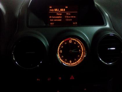

AlexPit Опубликовано 14 апреля, 2017 Жалоба Поделиться Опубликовано 14 апреля, 2017 Jers - да придется, Vladkhar - смотрим внимательно на первую фотку пост # 361, отверстие не совсем круглое, с низу паз, форму паза немного сточить, немного а не как я до идеала, но и это не страшно, разница в диаметре часов и отверстия воздуховода 1-1,5 мм., двусторонний скотч по внутреннему отверстию в панели решает любую задачу, если понадобится поменять батарейку или подкорректировать время, это можно сделать легко с помощью снятия соседнего воздуховода. а вот и фотка с подсветкой, правда не ночью а на подземной парковке не пинайте, я опять с телефона 1 Ссылка на комментарий

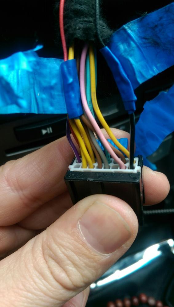

Blin Gosha Опубликовано 17 апреля, 2017 Жалоба Поделиться Опубликовано 17 апреля, 2017 (изменено) Я питание подсветки подключил к разъему с аварийкой, не помню какой цвет провода, могу попозже глянуть и сфотографировать. Изменено 17 апреля, 2017 пользователем Blin Gosha Ссылка на комментарий
Blin Gosha Опубликовано 17 апреля, 2017 Жалоба Поделиться Опубликовано 17 апреля, 2017 Jers - да придется, Vladkhar - смотрим внимательно на первую фотку пост # 361, отверстие не совсем круглое, с низу паз, форму паза немного сточить, немного а не как я до идеала, но и это не страшно, разница в диаметре часов и отверстия воздуховода 1-1,5 мм., двусторонний скотч по внутреннему отверстию в панели решает любую задачу, если понадобится поменять батарейку или подкорректировать время, это можно сделать легко с помощью снятия соседнего воздуховода. а вот и фотка с подсветкой, правда не ночью а на подземной парковке не пинайте, я опять с телефона Я так понимаю, что подсветка на минимум укручена?Очень зачетно, особенно циферблат! Ссылка на комментарий
