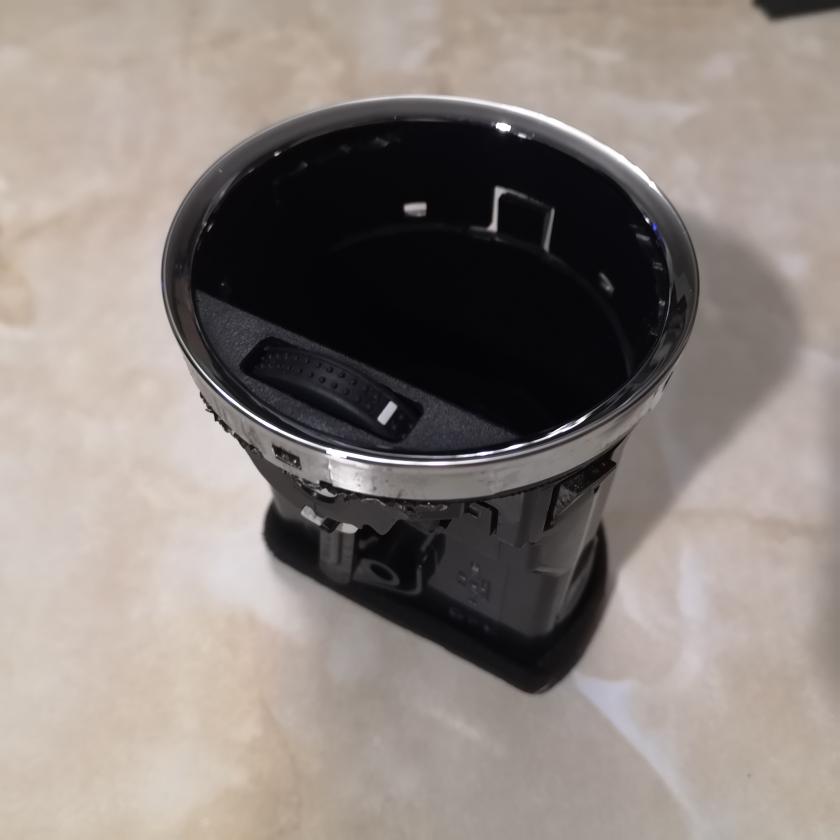

Оммм Опубликовано 29 июня, 2021 Жалоба Поделиться Опубликовано 29 июня, 2021 Если кому-то в лом (как мне) снимать панели и мафоны чтобы изъять центральный воздуховод поделюсь: Вытаскиваем вертикальные и горизонтальные заслонки. Главное сказать себе что они больше не понадобятся и после этого выдёргиваются на ура. У меня даже ни одна не сломалась. Освободили доступ к трём защёлкам изнутри. Одна в самом верху и ещё две на удалении 120 градусов друг от друга. Отжимаем их внутрь плоскими отвёртками и вынимаем сопло воздуховода. После этого вставляем часы, мультитроникс, фото любимой. Или любимого. Праатсивный! P.S. Сори если данный вариант уже предлагался, хотелось нести людям добро Ссылка на комментарий
AlexPit Опубликовано 30 июня, 2021 Жалоба Поделиться Опубликовано 30 июня, 2021 да, уже есть и без разбора направляющих... Ссылка на комментарий
zloi_kot Опубликовано 30 июня, 2021 Автор Жалоба Поделиться Опубликовано 30 июня, 2021 можно и с пластиковыми карточками вынимить.я это сопло разобрал - упарился потом собирать. катается в багажнике. Ссылка на комментарий
Оммм Опубликовано 30 июня, 2021 Жалоба Поделиться Опубликовано 30 июня, 2021 да, уже есть и без разбора направляющих...Я видел, где всё выламывают нещадно. У меня всё целенькое осталось на случай если передумал Ссылка на комментарий
AlexPit Опубликовано 30 июня, 2021 Жалоба Поделиться Опубликовано 30 июня, 2021 :D: значит не то видели https://www.antara-club.ru/index.php/topic/3583-chasy-v-srednii-vozdukhovod-pribornoi-paneli/?p=239292 Ссылка на комментарий

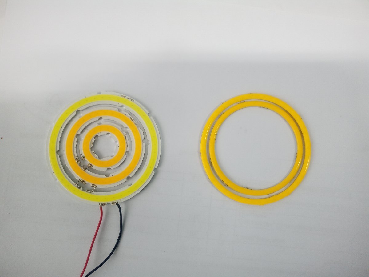

AlexPit Опубликовано 7 ноября, 2023 Жалоба Поделиться Опубликовано 7 ноября, 2023 Добрый день всем. Продолжается модернизация часов в средний воздуховод. Теперь это светодиодная! подсветка в тон подсветки приборной панели. Что нового: возможность регулировать яркость подсветки с помощью радио пульта с памятью, как пошагово, так и фиксированными %. Более яркая засветка циферблата, заметная даже в солнечный день. Это - наверное все то, чего не хватало предыдущим версии часам. Легкость установки и подключения. Плавный механизм хода. Ну и как всегда широкий выбор циферблатов на любой вкус. Сейчас дорабатываются стрелки, увы, старого образца уже не найти. Если вас заинтересуют часики, милости просим, пишите в личку. Себестоимость часиков, а они возможный в двух вариантах: 1400 и 1800 р., соответственно. Во сколько вы оцените мою работу, можете смело писать здесь. __Chasy 16 05.pdf Ссылка на комментарий
