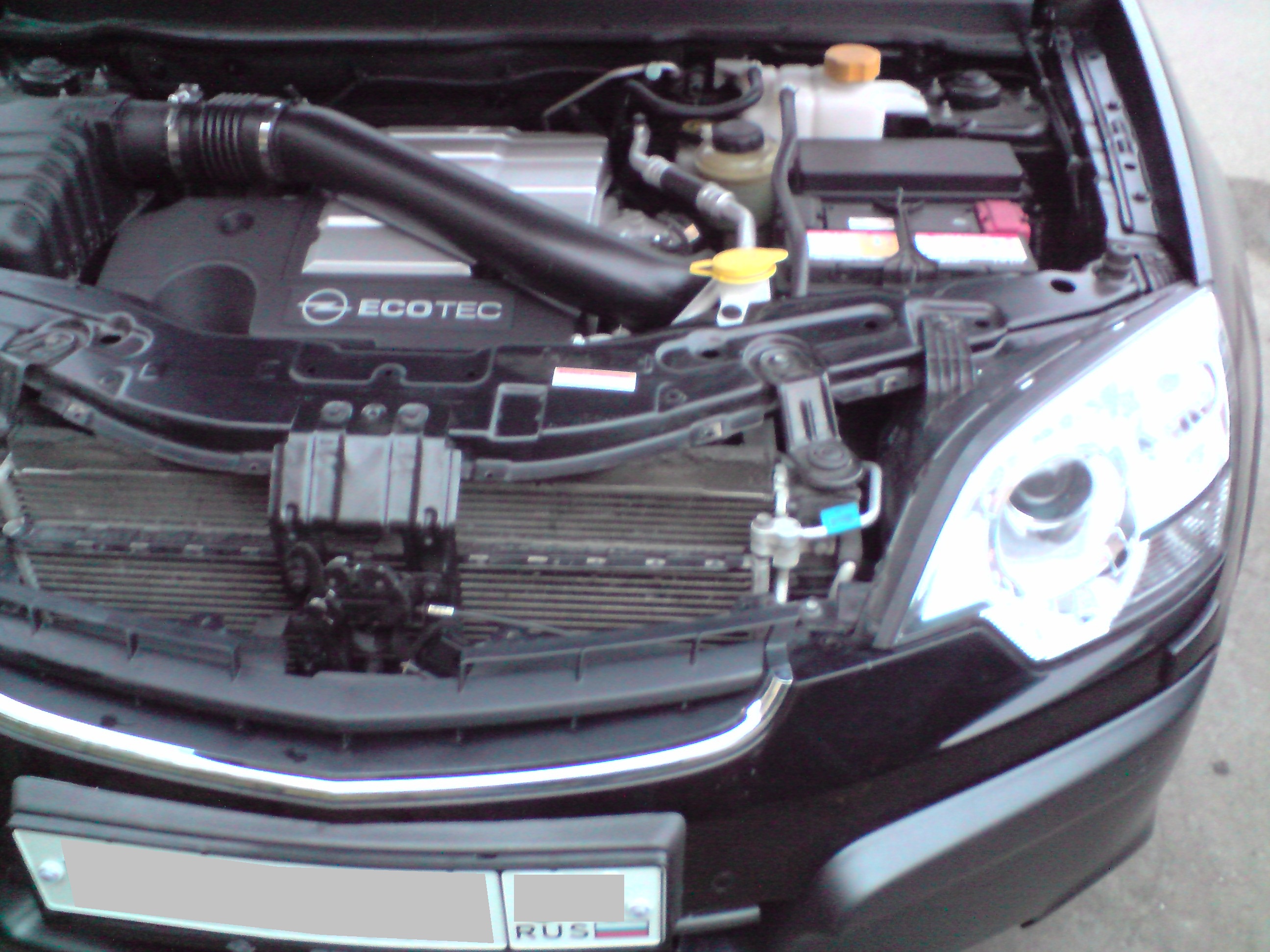

Jet Li Опубликовано 9 октября, 2011 Жалоба Опубликовано 9 октября, 2011 Замена ламп в осветительных приборах.Сегодня обнаружил не горящие лампы. Одна в фонаре стоп сигнала, а вторая в габарите передней фары. Из инструмента нужна отвертка крест и ключ на "10".1.Для передней фары в габарит я приобрел комплект bluevision от Phillips W5W - 2 шт.Фара снимается просто. Откручиваем все пистоны на защитной решетки радиатора и болты с самой фары. Фара крепится в четырех точках, три точки под болт, а четвертая имеет штифтовое соединение.Снимаем фару целиком, отсоединяем разъем с патрона габаритного огня и вытаскиваем патрон повернув его вокруг оси. На одной фаре патрон прикипел очень сильно в резиновом уплотнителе и мне пришлось отсоединить всю фару целиком и только потом заменить лампу.2. Для заднего стоп сигнала я взял двух нитьевую лампу совмещенную с габаритом Philips 21Вт.Задний фонарь снимается также целиком и гораздо быстрее чем передние.Для этого откручиваем два винта с помощью отвертки и фонарь просто выпадает в руки.Извлекаем патрон с лампой повернув его вокруг оси.P/S:Для защитной решетки радиатора нужны новые пластиковые пистоны:Малый размер номер Opel/GM 4803085/94530397 - 9 шт. - 9 руб.Большой размер номер Opel/GM 4803742/94530623 - 2 шт. - 18 руб. Передние фары одни на два кузова С105 и С145. 14

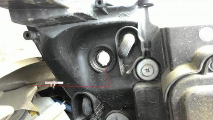

VadimStrat Опубликовано 22 июня, 2015 Жалоба Опубликовано 22 июня, 2015 Здравствуйте Уважаемые Форумчане.Вопрос думаю как раз для этой темы. Лампочку ни как не могу из фары выкрутить. Вообще ну ни как не получается. Ну ни линзу же снимать. Подскажите пожалуйста. Заранее Огромное Спасибоhttp://s015.radikal.ru/i331/1506/2f/5d702bd96e0a.jpg
Сергей Дураков Опубликовано 22 июня, 2015 Жалоба Опубликовано 22 июня, 2015 Просто тянул слегка покачивая. 1

S@chok Опубликовано 13 апреля, 2016 Жалоба Опубликовано 13 апреля, 2016 Как-то так - http://www.clubcaptiva.ru/RU/Documents_2011/Captiva/SM-C140/92242804.ru.html#4711Штифт должен быть ближе к крылу. 1
Лошак Опубликовано 14 апреля, 2016 Жалоба Опубликовано 14 апреля, 2016 (изменено) Еще добавлю. Патрон габаритки сидит гнезде очень плотно, ни каких защелок и крепежей там нет. Просто надо аккуратно покачивая его вытаскивать. S@chok, если я не прав, поправте.В рестайле защелки есть, на фото видны ответстия под защелки, надо повернуть против часовой и вытаскивать. Поставил светодиодные... ИМХО надо менять туманки Изменено 14 апреля, 2016 пользователем Лошак
