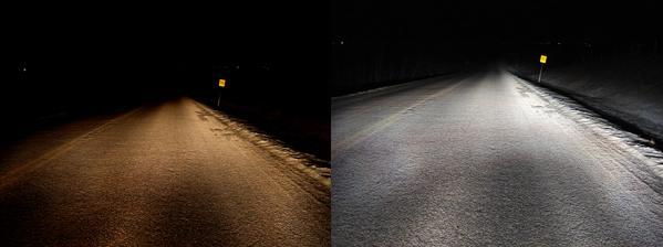

магнитчик Опубликовано 17 ноября, 2012 Жалоба Поделиться Опубликовано 17 ноября, 2012 я вот как то внимания не обращал, но щас вижу, что на этом форуме явно принято обращаться на ВЫ.Хотя даже есть такая шутка - "когда в и-нете переходт на ВЫ, в реале уже бьют морду"=) Но правила есть правила, надо их соблюдать. Ссылаться на америкосов в вопросах автосвета это, мягко говоря, спорно - отвратительный свет на американцах это давно известный факт. на машинках в районе 90ых годов это было особо заметно на фоне тех же немцев, начавших тогда активно ставить и линзы и ксенон. но даже среди галогеновых аналогов американские фары светят крайне плохо, зачастую как габаритки. тепичная картина - два тусклых овальных пятна перед бампером. как они такое достигают - не понятно, фары на вид вполне нормальные, лампы - тоже. доходит до смешного, та же ауди в версиях для американского рынка имеет поганую оптику, даже если ксеноновую. Причем сказать что дороги в америке сплош освещены - тоже нельзя. наоборот, народ вроде как любит отдельные домики с темными дорожками... Злой кот, спектр у ксенона конечно дискретный, но это влияет в основном на цветопередачу, оттенки не жизненные и все такое, но у галогена распределение тоже сильно отличается от солнечного симметричного спектра, и это особо не мешает вроде. многие даже в желтых очках иногда катают - когда глаза устают.есть же много картинок вида из машины на дорогу с галогеном и ксеноном, разница в освещености кардинальная. вот замеры именно освещенности но меня всегда радовала эта картинка - с ужасом представляешь, что на галогене мог бы просто не разглядеть пьяного на обочине...Кстати ту наглядно показано наскока ксенофара шире освещает обочину. я когда на ауди галогеновые линзы (с колхозным ксеноном) заменил на ксеноновые линзы сразу заметил разницу именно по обочине и дворам. Хотя освещенность в даль на колхозном ксеноне была ощутимо выше -потому то галогеновая линза с колхохным ксеноном слепит сильнее штатного. 1 Ссылка на комментарий
zloi_kot Опубликовано 17 ноября, 2012 Жалоба Поделиться Опубликовано 17 ноября, 2012 прекрасная картинка. на ней (видимо в тоннеле) показаны плоские светлые силуэты - в реале таких почти нет. там же - обрати внимание на засвет встречной полосы - у ксенона намного шире (хорошо или плохо - решай сам).и как всегда - все фото в сухую погоду. здесь же большинство жалуется что видимость хуже в дождь и на мокром асфальте. попробую поискать фото.кстати похожее явление свойственно многим газоразрядным лампам - вроде светят ярко, но вокруг видно плохо. Ссылка на комментарий
магнитчик Опубликовано 17 ноября, 2012 Жалоба Поделиться Опубликовано 17 ноября, 2012 (изменено) ну чудес то не бывает. как буд то у ксенона какой то другой кофициент отражения. от плосокго тела он отражается а круглым телом поглащается чтоли?)там и машинку лучше видно и столбы и травку. Не знаю, будет встреча - давайте сравним два света, все поймем.Засвет всречки (и обочины) это хорошо, линзовка как раз позволяет светить широко и далеко, при этом не засвечивая встречных благодаря четкой светотеневой границе. Освещенность то в контрольных точках укладывается в ГОСТ? (или ISO, не знаю что там у них). По столбикам видно, что луч низко идет, не поднимаясь.Рефлекторная оптика имеет границу более размытую, приходится "как бы" опускать луч чтоб не слепить.вобще спор то ниочем. каждый ездит на чем нравится, и если кому то комфортнее на конкретном галогене чем на конкретном ксеноне, то зачем же доказывать человеку обратное=) Мы ж не дети. Известо, что новые и чистые галогенки лучше мутных старых ксенонок. я тока призываю трезво смотреть на этот вопрос и себя не обманывать (и других). Кому плохо видно - сменить старые ксенолампочки - может помочь. мне помогло, есличто. Лобовуху помыть изнутри (не шутка), или поменять к зиме затертое стекло. Щетки хорошие,... фары мыть чаще... вроде и мелочи, но у меня зрение не очень, я все эти мелочи ощущаю. Изменено 17 ноября, 2012 пользователем магнитчик Ссылка на комментарий
zloi_kot Опубликовано 17 ноября, 2012 Жалоба Поделиться Опубликовано 17 ноября, 2012 lдело в том что в дождь дико слепит ксенон не столько от фар сколько от мокрого асфальта. лично для меня важен не вопрос что лучше или хуже, а то что аргументы в пользу ксенона несколько преувеличены. Ссылка на комментарий
Jet Li Опубликовано 19 ноября, 2012 Жалоба Поделиться Опубликовано 19 ноября, 2012 ... Особенно удивила мысль что "с ксеноном ярче, но видно хуже". это как то противоречит простой логике. Тут нет противоречий. Все смотрят просто на факт работы фар, а физику процесса не воспринимают. А дело в том, что тут играет очень большую роль длинна волны светового спектра. У галогенов спектр желтый и длина волны довольно большая(в световом спектре), у ксенона спектр ближе к синему и длина волны гораздо меньше чем у желтого спектра, а к как известно волна с меньшей длиной имеет большее отражение от посторонних частиц чем волна с большей длинной. В Америки это было основной технической проблемой по которой и запретили ксенон к массовой эксплуатации (возможно были и политические проблемы). Мокрые и грязные ксеноновые фары светят вокруг, а по центру ничего не видно, это работа загрязнений и капель на рассеивание светового пучка от ксенона по сторонам(галоген к этому менее чувствителен, просто уменьшается световая отдача). Фары помыли протерли тряпочкой и ксенон вернулся, световой поток плотный и яркий. Мощь светового потока ксенона в разы больше чем галогена - это факт и физика и спорить здесь бессмысленно. Ссылка на комментарий
