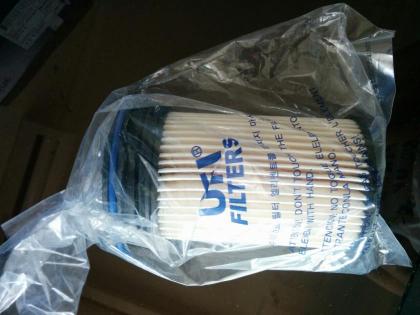

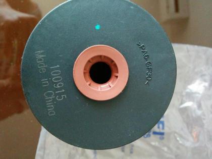

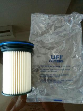

Получил сегодня короткие фильтры UFI. Один в один с оригиналом.
Цена за к-кт 886р.
http://www.pixic.ru/i/e091T1X0F7T2a564.jpg
http://www.pixic.ru/i/Q041x1W0c7n2o5k5.jpg
http://www.pixic.ru/i/M041q17017820516.jpg
Да, везет вам.
Просто, есть заменители и конкуренция.
А вот на длинные цена от 2500 и, внимание, появился первый неоригинал за 2100 рублей от Sakura/

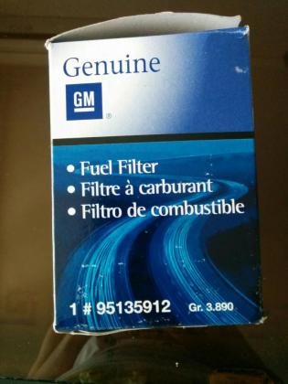

100% гарантий ни кто не даст, пока не убедиться воочию, эта совместная сборка (Корея-Россия) наделала много нехорошего.
У вас должен стоять длинный.
GM/Opel 95135912 / 4820771

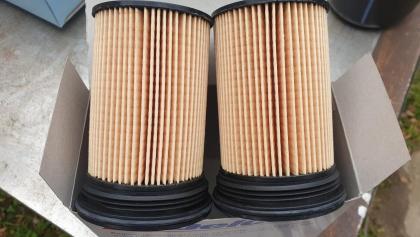

Коллеги, еще один вопрос по монтажу фильтров - есть ли какое либо различие между сосбвенно самими фильтрами в комплекте? Идут два картриджа, принципиально ли какой ставить первым номером, а какой вторым?
Никаких.
Два одинаковых фильтра.
Когда будете менять, имейте в виду, сольется около 1,5 литров саляры.
После установки новых, сделать 5 раз вкл-выкл зажигания через паузу.
Никаких.
 Дополню, ключ при этом надо вынимать из замка зажигания, иначе топливный насос не срабатывает.
И  я еще дополню - перед тем как поставить фильтр, смажьте центральное резиновое кольцо салярой или силиконовой смазкой, т.к. сервисмены говорили мне, что если ставить на сухую, то она может протолкнуться внутрь фильтра. Говорил что приезжали две машины такие на его памяти
