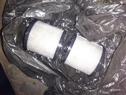

Roman_1977 Опубликовано 20 июня, 2016 Жалоба Опубликовано 20 июня, 2016 Всем привет!Спасибо за рекомендации, учту обязательно.Про фильтры - заказал и купил такие как на картинках.Купил как оригинал, но вот на 100 процентов не уверен. Чтос кажите?

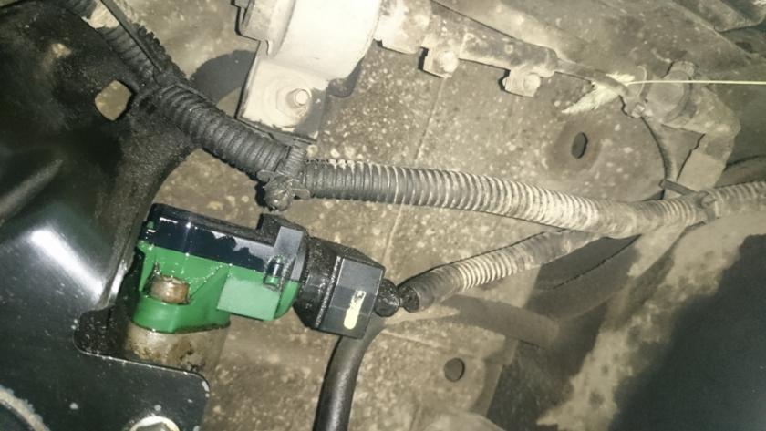

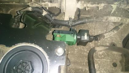

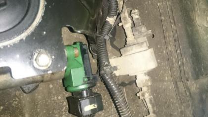

VISir Опубликовано 7 июля, 2016 Жалоба Опубликовано 7 июля, 2016 Заглянул под машину и обнаружил, что топливный фильтр потек. Течет где-то из корпуса нагревателя топлива. За неделю до конца гарантии. Сервисмены заказали весь фильтр в сборе.
snake Опубликовано 9 июля, 2016 Жалоба Опубликовано 9 июля, 2016 В 07.07.2016 в 21:43, VISir сказал: Заглянул под машину и обнаружил, что топливный фильтр потек. Течет где-то из корпуса нагревателя топлива. За неделю до конца гарантии. Сервисмены заказали весь фильтр в сборе.А случаем,не через уплотнительное 0-кольцо катриджей.И как потёк или мокрит-потеет?
VISir Опубликовано 10 июля, 2016 Жалоба Опубликовано 10 июля, 2016 (изменено) В 09.07.2016 в 06:09, snake сказал: В 07.07.2016 в 21:43, VISir сказал: Заглянул под машину и обнаружил, что топливный фильтр потек. Течет где-то из корпуса нагревателя топлива. За неделю до конца гарантии. Сервисмены заказали весь фильтр в сборе.А случаем,не через уплотнительное 0-кольцо катриджей.И как потёк или мокрит-потеет? На первой картинке - вытер тряпочкой Через 20 сек после заводки двигателя А тут через минуту после заводки двигателя Изменено 10 июля, 2016 пользователем VISir
snake Опубликовано 12 июля, 2016 Жалоба Опубликовано 12 июля, 2016 Да,не чего заморачиваться,пусть меняют по гарантии,но однозначно не по уплотнительному кольцу и так не плохо-давит ДТ.

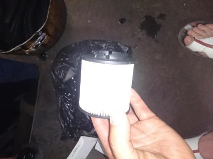

nobel77 Опубликовано 14 июля, 2016 Жалоба Опубликовано 14 июля, 2016 (изменено) На очередное ТО заказал топливный фильтр sakura EF65020S,при получении у фильтров отсутствовали крышки, только новые резинки. Но крышки снялись со старых фильтров Niparts. Ниже фото состояния после пробега 10000 км. Нижнее фото та самая сакура. Изменено 14 июля, 2016 пользователем nobel77
snake Опубликовано 14 июля, 2016 Жалоба Опубликовано 14 июля, 2016 В 14.07.2016 в 17:38, nobel77 сказал: На очередное ТО заказал топливный фильтр sakura EF65020S,при получении у фильтров отсутствовали крышки, только новые резинки. Но крышки снялись со старых фильтров Niparts. Ниже фото состояния после пробега 10000 км. Нижнее фото та самая сакура.Всё таки-советую вам,ставьте оригинал или UFI в их упаковке,клубни-дизелисты все в курсе.
kudan01 Опубликовано 14 июля, 2016 Жалоба Опубликовано 14 июля, 2016 Во многих дешевых фильтрах не идущих на конвейер ставится среднего качества бумажка внутри , которая не отфильтрует , как нужно грязь....
slasla Опубликовано 14 июля, 2016 Жалоба Опубликовано 14 июля, 2016 В 14.07.2016 в 19:12, kudan01 сказал: Во многих дешевых фильтрах не идущих на конвейер ставится среднего качества бумажка внутри , которая не отфильтрует , как нужно грязь....Подтверждаю, пред.хозяин экономил на фильтрах и мне пришлось ремонтировать форсунку, а он их менял всего 30 т.км. назад, ремонт форсы 10000, можно было 5 лет как минимум менять фильтр пару раз за год.
