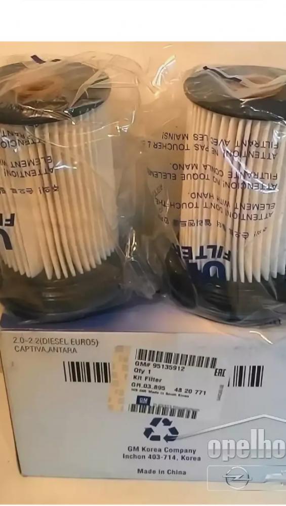

Poison33 Опубликовано 14 апреля, 2021 Жалоба Поделиться Опубликовано 14 апреля, 2021 Подскажите пожалуйста кто брал длинные фильтра оригинал у которых в коробке ufi. На них должно быть написано где они сделаны? Взял вчера чисто ufi на них написано made in china Ссылка на комментарий
FLASH770 Опубликовано 14 апреля, 2021 Жалоба Поделиться Опубликовано 14 апреля, 2021 Подскажите пожалуйста кто брал длинные фильтра оригинал у которых в коробке ufi. На них должно быть написано где они сделаны? Взял вчера чисто ufi на них написано made in china Ссылка на комментарий
Poison33 Опубликовано 14 апреля, 2021 Жалоба Поделиться Опубликовано 14 апреля, 2021 Спасибо Ссылка на комментарий
Евгений26 Опубликовано 14 апреля, 2021 Жалоба Поделиться Опубликовано 14 апреля, 2021 Они всегда чиной были. Ссылка на комментарий

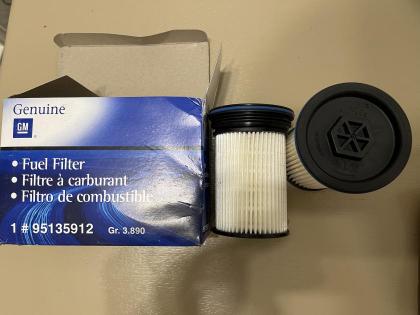

wowka Опубликовано 16 июля, 2021 Жалоба Поделиться Опубликовано 16 июля, 2021 Вчера менял фильтры. Покупаю всегда GM95135912, т.е. китайский UFI. В этот раз стоили как-то сильно дёшево (1500р.), но это меня не остановило. А зря. Оказались подделкой. Гайка на крышке под другую головку, вообще под какую-то нестандартную, т.к. 27 не налезает буквально миллиметр. Надписи на крышке отлиты по-другому. Бумага другая. Естественно, обнаружилось это всё в ходе замены. Больше не буду покупать оригинал. А что тогда?? Ссылка на комментарий

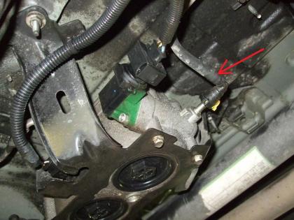

pip09 Опубликовано 2 августа, 2021 Жалоба Поделиться Опубликовано 2 августа, 2021 (изменено) Добрый день, народ!Обнаружил, что в месте, указанном красной стрелкой, имеется свободный ход шланга. Прям вот вообще не держится, ну и капелька топлива. Вопрос: почему он совсем не слетает и не должно ли там быть какого-то хомута?Ну и какой можно поставить, что бы не ржавел?Ну и внутри он какой-то жесткий, может там металлическая трубка, а это защитная резинка по всей длине? Изменено 2 августа, 2021 пользователем pip09 Ссылка на комментарий

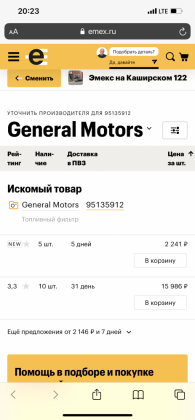

Виктор Викторович Опубликовано 22 сентября, 2021 Жалоба Поделиться Опубликовано 22 сентября, 2021 Добрый день. Заказал такой фильтр, немного подозрительная цена, но пишут оригинал,емекс за 2200. Общая длина 10,5 см. Может это быть оригиналом? Кто где заказывает фильтры в последнее время? Год назад Sofima стоила 2,5-3 тыс, сейчас около 5. Ссылка на комментарий
Евгений26 Опубликовано 22 сентября, 2021 Жалоба Поделиться Опубликовано 22 сентября, 2021 Похож на оригинал по цвету бумаги.Смотрите проклейку торцов и шва.Оригинал не использую.ACDELCO использую с крышками от старых оригиналов. Ссылка на комментарий
wowka Опубликовано 22 сентября, 2021 Жалоба Поделиться Опубликовано 22 сентября, 2021 Добрый день. Заказал такой фильтр, немного подозрительная цена, но пишут оригинал,емекс за 2200. Общая длина 10,5 см. Может это быть оригиналом? Кто где заказывает фильтры в последнее время? Год назад Sofima стоила 2,5-3 тыс, сейчас около 5.По цвету прокладок похож на оригинал. На моём поддельном "оригинале" резинки были светло-голубые и стандартная головка на 27 не налезала на гайки крышек. Ссылка на комментарий
