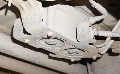

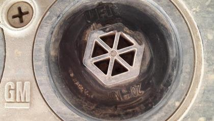

citizen Опубликовано 10 июня, 2015 Жалоба Поделиться Опубликовано 10 июня, 2015 Вот сегодня сфоткал корпус на машине. Все надписи совпадают с новыми фильтрами. Ссылка на комментарий
AVTR Опубликовано 10 июня, 2015 Жалоба Поделиться Опубликовано 10 июня, 2015 А можно как-то по размеру корпуса понять, какой фильтр нужен?ну самое простое посмотреть где расположен болт для слива воды.если как на фото в следующем сообщении, то это длинные.а если болт расположен сбоку и металлический, то фильтры короткие.это "в общем". могут быть варианты, но редко.вернее всего по VIN подобрать.а вообще тема на параллельном форуме http://www.clubcaptiva.ru/forum/viewtopic.php?t=37133 1 Ссылка на комментарий

Ikarus Опубликовано 11 июня, 2015 Жалоба Поделиться Опубликовано 11 июня, 2015 Тема на дружественном форуме http://www.clubcaptiva.ru/forum/viewtopic.php?p=186502#186502Новый корпус ( длина фильтра 107 мм.) - кат. номер Opel 48 20 771http://s017.radikal.ru/i425/1412/55/c7df86093bdb.jpgСтарый корпус (длина фильтра 81 мм.) : - кат. номер Opel 48 20 437http://s010.radikal.ru/i312/1412/83/f0e2e9555e1e.jpghttp://s020.radikal.ru/i703/1412/b4/5c3250cf03e4.jpg По ВИНу сначала говорили один номер, потом другой, короче проще посмотреть под днищем, если 4 болта по краям и сливное в центре - значит новый корпус и фильтр длинный,если ничего из перечисленного нет - старый корпус и короткий фильтр. В общем, купил не те !!!Opel 48 20 437 фильтр в упаковке - ПОМЕНЯЮ на длинные срочно !!! или продам (2300 руб за что и брал в клубном магазине). Ссылка на комментарий

Ikarus Опубликовано 11 июня, 2015 Жалоба Поделиться Опубликовано 11 июня, 2015 Залезать или поднимать авто не обязательно, все видно и так, смотреть в районе пассажира за водителем ближе к центру Ссылка на комментарий
