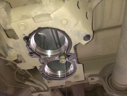

Dino Опубликовано 12 июня, 2015 Жалоба Поделиться Опубликовано 12 июня, 2015 (изменено) на фотках выше из каптиваклуба корпус такой как у меня, но фильтр длинный, в общем пока не снимешь не поймешь, хоть два покупай, а неподошедший потом сдавай. я сам не залезал под машину, а просто фотик на вытянутой руке засунул, и с фоткал в ту сторону где фильтр, лишнее обрезал. чтоб измерить нужно лезть, а это только на подъемнике или яме. а ее нет. Изменено 12 июня, 2015 пользователем Dino Ссылка на комментарий

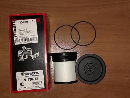

zeratul896 Опубликовано 12 июня, 2015 Жалоба Поделиться Опубликовано 12 июня, 2015 Ну так все-равно залезал под машину. Можно было померить рулеткой высоту корпуса. "короткие" и "длинные" фильтры отличаются достаточно сильно. Сантиметра на 3 насколько помню. надо не линейкой мерять а фоткать каталожные номера на самих вкладышах. Производитель UFI дальше все элементарно. Другой вариант визуально фильтры отличаются, у высокого слив в виде штуцера сбоку, у низкого ввиде пластикого винта с крестовидным шлицем в донышке между вкладышами.короткие вкладышиесть еще самый сложный путь: на форуме гдето (где уже не помню) JetLi сообщал что с какого то числа 13 года производитель стал ставить опять низкие фильтры. Т.е сначала и до 17 декабря 12 года ставили низкие, потом до некой даты в 13 году ставили высокие, после которой и до финала ставили опять низкие фильтры. Все что нужно это покопать наш форум и расшифровать свой вин на предмет даты изготовления. п.с у меня стоят короткие вкладыши. Заменитель оригинала Nipparts N1330912 для меня в Емексе они дешевле почти в 4 раза а по сути один в один с ГМ Ссылка на комментарий
Ikarus Опубликовано 13 июня, 2015 Жалоба Поделиться Опубликовано 13 июня, 2015 Об этом же сейчас возникла мысль. Предлагаю кто имеет дизельку выложить. размеры корпуса с фотографиями или без как справочное и вопрос решится раз и навсегда. По ссылке : http://www.clubcaptiva.ru/forum/viewtopic.php?p=193285#193285 Старые корпусы имеют только короткие фильтры [95174479]. Новые корпусы могут иметь как короткие так и длинные фильтры. По внешнему виду (СНИЗУ) можно отличить только корпус старого образцо от нового образца (фото в первом сообщении темы). Корпусы нового образца можно отличить только (СБОКУ), так как снизу они одинаковые. Сбоку можно измерить высоту корпуса и понять какие фильтры покупать. Если от днища авто 115мм, то фильтры нужны кроткие [95174479], есть 130мм, то длинные [95135912]. P.S. размеры 115 и 130 - приблизительные. Только лишь для понимания мат части. http://www.clubcaptiva.ru/forum/images/smiles/1_010.gif Корпус старого образца КОРОТКИЙ (со штатной защитой) http://s21.postimg.org/b4x8yd1fb/image.jpg http://s11.postimg.org/7xn824xrn/image.jpg Корпус нового образца КОРОТКИЙ http://s14.postimg.org/rhxhoczup/image.jpg http://s1.postimg.org/4k69jnhnj/image.jpg Корпус нового образца ДЛИННЫЙ http://s29.postimg.org/hwi0m2jpz/image.jpg http://s1.postimg.org/71dfd6c67/image.jpg http://s21.postimg.org/uedxuwi5z/image.jpg http://s13.postimg.org/5740qrr3b/image.jpg Ссылка на комментарий
