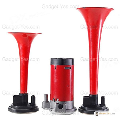

магнитчик Опубликовано 19 ноября, 2012 Жалоба Поделиться Опубликовано 19 ноября, 2012 а в чем проблема то? - пневмо дудки из авто49 - дешево и сердито. в меру громко, в самый раз, чтоб услышали, дернулись, поняли что камаза сзади нет, но пока это понимали, ты уже проехал=) задержка - милисекунды, зимы не боится, легкий в монтаже. Но релюху с проводкой надо будет ставить, очень желательно.но вобще родные гудки нормальные. это не французы с мопедной пищалкой. Ссылка на комментарий
Serega Опубликовано 19 ноября, 2012 Жалоба Поделиться Опубликовано 19 ноября, 2012 а в чем проблема то? - пневмо дудки из авто49 - дешево и сердито. в меру громко, в самый раз, чтоб услышали, дернулись, поняли что камаза сзади нет, но пока это понимали, ты уже проехал=) задержка - милисекунды, зимы не боится, легкий в монтаже. Но релюху с проводкой надо будет ставить, очень желательно.но вобще родные гудки нормальные. это не французы с мопедной пищалкой. А ссылу можно? Ссылка на комментарий
komiv Опубликовано 20 ноября, 2012 Жалоба Поделиться Опубликовано 20 ноября, 2012 а в чем проблема то? - пневмо дудки из авто49 - дешево и сердито. Дудки Hella 3pb 003 001-601 как вариант рассматривал и отверг т.к. не нашел достойного места для инсталяции на штатное место они у меня тупо не влезли Ссылка на комментарий
магнитчик Опубликовано 20 ноября, 2012 Жалоба Поделиться Опубликовано 20 ноября, 2012 А ссылу можно?да обычные дудки, аля хелла, как сказал уважаемый Komiv. нащет места установки - в эту машину не ставил, но по моему около фар (под ними) пустоты есть. сами дудки должны влезть. а насос можно куда нить поблизости приткнуть на металл. если трубок из комплекта будет мало, то сгодится какая то водяная трубка от таза. тот же диаметр бывает.Вобще эту пневму даже проще воткнуть чем обычные мембраны - насос прячешь где угодно, а дудки легкие и компактные - там где их слышно будет. единственное - в дудки вода не должна заливаться. Можно, в конце концов, тупо в подкапотное пространство закрепить - слышно все равно хорошо. Ссылка на комментарий
komiv Опубликовано 21 ноября, 2012 Жалоба Поделиться Опубликовано 21 ноября, 2012 но по моему около фар (под ними) пустоты есть. сами дудки должны влезть. а насос можно куда нить поблизости приткнуть на металл. если трубок из комплекта будет мало, то сгодится какая то водяная трубка от таза. тот же диаметр бывает.Вобще эту пневму даже проще воткнуть чем обычные мембраны - насос прячешь где угодно, а дудки легкие и компактные - там где их слышно будет. единственное - в дудки вода не должна заливаться. Я с этими дудками носился как кошка с салом :)/>/> Их размещать нужно раструбом вниз,чтобы не превратить в водосборники и под фарами они у меня не очень поместились потому что компрессор я пытался воткнуть на штатную проводку справа или слева, колхозить провода не захотел, поставил "волговские" и коплю деньги на Hedley KIT 977 или Mitsuba SW-53 :)/>/> Ссылка на комментарий

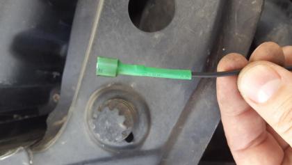

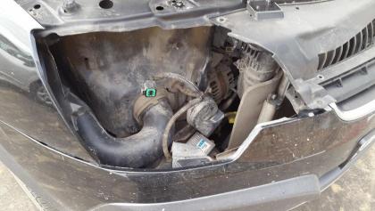

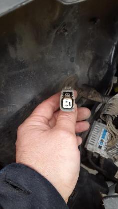

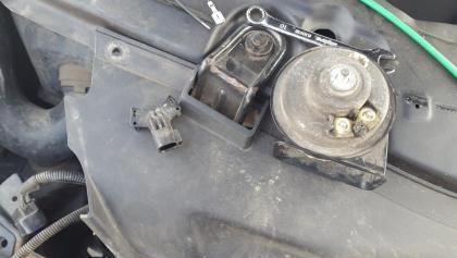

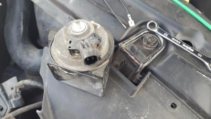

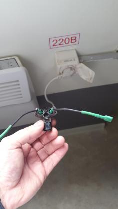

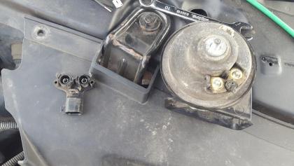

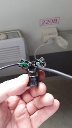

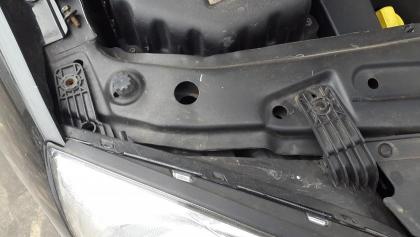

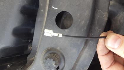

Antarovod78 Опубликовано 18 сентября, 2015 Жалоба Поделиться Опубликовано 18 сентября, 2015 Уважаемые соконфетники в связи с тем, что при нажатии на сигнал мой авто начал блеять как старый козел было решено заменить штатные сигналы. Для чего было много перечитано информации по данным устройствам и выбор остановил на PIAA 330 Hz страна производитель япония, стоимость 4000 руб.И так начнем.1. снимаем фару и за ней видем наш штатный сигнал.2. отсоеденяем фишку от сигнала и понимаем окончательно, что просто поменять не получется, разъёмы разные.3. скажу сразу, что резать стандартную фишку небыло не мальйшего желания и я поехал в ближайший автомагазин запчастей и купил 4 провада с мамами.4. закрыл концы мам термоусадкой.5. с оригинального сигнала снимаем верхнюю контактную группу. Держется на защелках6. берем эту контактную группу и наши заготовленные провода и идем паять.7. получается так.8. далее собераем все в обратной последовательности и подключаем. Ссылка на комментарий
