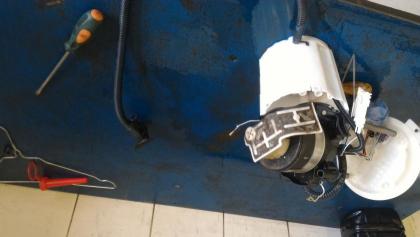

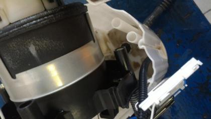

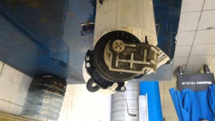

Хансен Опубликовано 11 июля, 2016 Жалоба Поделиться Опубликовано 11 июля, 2016 Всем привет, сегодня 11.07.16 г. сняли и разобрали бензонасос,чтобы понять гарантийный у меня случай или нет. Судя по реакции менеджера случай будет не гарантийным.Псевдосеточка, похожая на пакетик чая вся серая,с горчичным отливом.При выдавливания на нее на фильтре образуется суспензия, такого же цвета. Вывод некачественное топливо, фильтр забит. Следующее фото Ссылка на комментарий

Хансен Опубликовано 13 июля, 2016 Жалоба Поделиться Опубликовано 13 июля, 2016 (изменено) Мне сказали в "АВТОПОЛЕ", что я заправлялся некачественным бензином! И случай этот признали не гарантийным. Сервисмэны с одного из бывших официальных дилеров, которого уже нет в СПБ посоветовали Атлант-М. На Кадилаках SRX, такой же 3 литровый мотор, сказали что были проблемы с насосами высокого давления и они менялись по гарантии. Смотрите фотки выложил 11.07.16 г., простите, что перевернуты. Изменено 13 июля, 2016 пользователем Хансен Ссылка на комментарий
4c4556 Опубликовано 13 июля, 2016 Жалоба Поделиться Опубликовано 13 июля, 2016 (изменено) Мне сказали в "АВТОПОЛЕ", что я заправлялся некачественным бензином! И случай этот признали не гарантийным. Сервисмэны с одного из бывших официальных дилеров, которого уже нет в СПБ посоветовали Атлант-М. На Кадилаках SRX, такой же 3 литровый мотор, сказали что были проблемы с насосами высокого давления и они менялись по гарантии. Смотрите фотки выложил 11.07.16 г., простите, что перевернуты. А отказали они Вам в устной форме или дали официальный документ с объяснением причин и то как они определили, что Вы заливали не качественный бензин.Кстати озвучьте где и чем заправляетесь. Изменено 13 июля, 2016 пользователем 4c4556 Ссылка на комментарий
