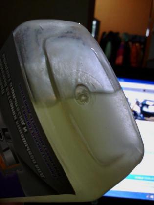

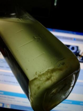

Хансен Опубликовано 14 июля, 2016 Жалоба Поделиться Опубликовано 14 июля, 2016 Меня беспокоит, что ситуация может повторится , как у Сергея Дуракова. Сначала насос, затем ЭБУ, а после этого вообЩе не известно, что может быть! Технори у которых я был, проверили давление, и сказали, что это скорее всего не насос.Вообще, с такой проблемой я не сталкивался на Антаре 3,2 литра, которая была раньше! Чек загорался из-за растянутых цепей, которые поменяли на 50 тыс. км. А товарищ имеющий отношение к сервису автомобилей, сказал что даже на брендированных заправках можно залить "г". Бензовоз возил дизель, решили привести на нем бензин, этого достаточно! Ссылка на комментарий

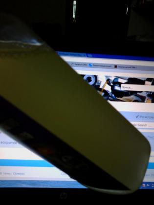

Хансен Опубликовано 18 июля, 2016 Жалоба Поделиться Опубликовано 18 июля, 2016 Собратья, сегодня в Атлант-М у моей Антары будут делать забор топлива. Если топливо "хреновое", то ремонт, диагностика и экспертиза за мой счет! Если нет то за счет "GM". Вот такие дела - сервисмэны грешат на бензонасос, либо датчик давления топлива, который находится в бензонасосе! Продолжение моей истории чуть позже! Ссылка на комментарий
Олег_Иванов Опубликовано 19 июля, 2016 Жалоба Поделиться Опубликовано 19 июля, 2016 Собратья, сегодня в Атлант-М у моей Антары будут делать забор топлива. Если топливо "хреновое", то ремонт, диагностика и экспертиза за мой счет! Если нет то за счет "GM". Вот такие дела - сервисмэны грешат на бензонасос, либо датчик давления топлива, который находится в бензонасосе! Продолжение моей истории чуть позже!Не забудь себе забор топлива сделать, желательно с указанием в акте. А то точно топливо "хреновое" окажется. Ссылка на комментарий
Хансен Опубликовано 25 июля, 2016 Жалоба Поделиться Опубликовано 25 июля, 2016 Доброго всем утра или дня! Забор топлива был совместный, три емкости по акту при мне через моторный отсек! Но позавчера мне позвонил мой мастер-приемщик, и сказал! Что топливо мы на экспертизу не отправляли, что якобы связались с GM. И самое интересное, GM предложил пойти по двум путям: 1) Разобрать насос при мне, если забита сетка, то сами понимаете что; 2) Сдать насос на экспертизу, после чего ли моя вина -некачественное топливо; либо вина GM- насос вышел из строя по технической причине. После экспертизы, насос восстановлению не подлежит. Стоимость экспертизы 15 т.р. Да про забор топлива и экспертизу его по фракциям, это стоит у "Атлант-М" 9 т.р., пробивал через интернет в СПб стоимость от 12 т.р. до 25 т.р. Эспертиза фракционного состава бензина. Вот такие дела. чего делать не знаю! Жена склоняется к экспертизе, но заключение понятно будет какое скорее всего, а лишних 15 т.р. в семье нет. Стоимость бензонасоса у диллеров от 25,5- до 28 т.р. На стороне от 14 до 23 т.р. Не могу пробить номер точный на мою машину, может кто подскажет: экзист выдает GM 12641740, Opel 4819548, AC Delco 43519. Но по AC Delco 43519 - по картинкам это ТНВД. Другой магазин дает вот такой номер 13577833 или 4819526! Кому верить? Может кто подскажет. Или ехать на простой сервис разбирать насос, чистить или менять сетку, чистить бензобак и пробовать! Бензобак промывать в любом случае. Все спасибо! Ссылка на комментарий
zloi_kot Опубликовано 25 июля, 2016 Жалоба Поделиться Опубликовано 25 июля, 2016 (изменено) Замена сетки скорее всего ничего не даст - это грубый фильтр.а после мотора в насосе стоит тонкий фильтр (ну не может его не быть, особо на прямом впрыске). на фото - это здоровая герметичная колба (скорее всего именно его и вскроют, раз после насос восстановлению не подлежит, а забит он будет - 100% независимо от топлива). и он умрет по любому раньше сетки. то есть мотор через него давить будет, но это ему дорого обойдется. имхо - насос менять в сборе. мне тоже скоро предстоит такая процедура. хотел только сетку менять - но подумав склоняюсь к замене насоса. и еще - где то натыкался, что насос может идти с датчиком уровня топлива и без него, что значительно влияет на цену. посмотри номер 20895923 Изменено 25 июля, 2016 пользователем zloi_kot Ссылка на комментарий
S@chok Опубликовано 25 июля, 2016 Жалоба Поделиться Опубликовано 25 июля, 2016 Доброго всем утра или дня! Забор топлива был совместный, три емкости по акту при мне через моторный отсек! Но позавчера мне позвонил мой мастер-приемщик, и сказал! Что топливо мы на экспертизу не отправляли, что якобы связались с GM. И самое интересное, GM предложил пойти по двум путям: 1) Разобрать насос при мне, если забита сетка, то сами понимаете что; 2) Сдать насос на экспертизу, после чего ли моя вина -некачественное топливо; либо вина GM- насос вышел из строя по технической причине. После экспертизы, насос восстановлению не подлежит. Стоимость экспертизы 15 т.р. Да про забор топлива и экспертизу его по фракциям, это стоит у "Атлант-М" 9 т.р., пробивал через интернет в СПб стоимость от 12 т.р. до 25 т.р. Эспертиза фракционного состава бензина. Вот такие дела. чего делать не знаю! Жена склоняется к экспертизе, но заключение понятно будет какое скорее всего, а лишних 15 т.р. в семье нет. Стоимость бензонасоса у диллеров от 25,5- до 28 т.р. На стороне от 14 до 23 т.р. Не могу пробить номер точный на мою машину, может кто подскажет: экзист выдает GM 12641740, Opel 4819548, AC Delco 43519. Но по AC Delco 43519 - по картинкам это ТНВД. Другой магазин дает вот такой номер 13577833 или 4819526! Кому верить? Может кто подскажет. Или ехать на простой сервис разбирать насос, чистить или менять сетку, чистить бензобак и пробовать! Бензобак промывать в любом случае. Все спасибо!Ваш насос по каталогу - Opel 48 19 248 Насос топливный или General Motors 13579878 Насос топливныйНикакого AC Delco я не вижу, даже если бы это было, то он был бы таким же, т.к. AC Delco входит в GMgroup.посмотри номер 20895923Это насос для дорестайла. 1 Ссылка на комментарий
