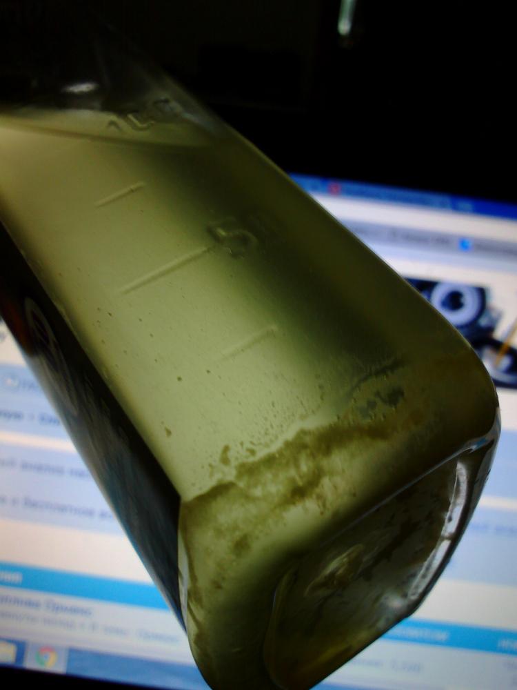

Хансен Опубликовано 1 сентября, 2016 Жалоба Поделиться Опубликовано 1 сентября, 2016 Продолжение моей истории.Краткое описание: в конце июня, загорелся чек, машину на оборотах 3000-4000 начинало дергать! Залил хороший бензин на Shell, до этого в основном заправлялся на ГазпромНефть, иногда Лукойл и Shell.Не помогло, записался к о.д. Автополе Спб,ошибка по бензонасосу, резюме разборка бензонасоса.Разборка показала фильтр грубой очистки - сеточка в "г....не".Фото ниже.Не гарантийный случай. Поехал в Атлант-М, другой о.д.Ошибки подтвердились, делаем совместный забор бензина в моторном отсеке, ели течет. Экспериза по фракциям 9 т.р., оплачивать мне, если бензин будет плохим, я доволен. Я уже залил литроров 300 Shell Vippower, пусть смотрят.Слесаря уже говорят бензонасос.В последний момент они отказываются от экспертизы бензина и предлагают экспертизу бензонасоса-цена 15 т.р., приезжаю насосик мой разобран в пакете опечатанный лежит.Ждет,расклад понятен, я в "ж....е"!Рано радовался.Вежливо прошу дать номер-артикул моего насоса, см. ранее. Параллельно искал через zzap.ru.-поисковик по запчастям, как skyskaner по авиабилетам... Ссылка на комментарий
Хансен Опубликовано 1 сентября, 2016 Жалоба Поделиться Опубликовано 1 сентября, 2016 Номер совпал с номером в магазине автолавка.нет. Цена вопроса 18,1 т.р.На exist 19,3 т.р.Тоже перекупы -берут у оптовиков за 16,3 т.р.Пробивал по сайту, но те работают с ИП, ООО по договорам. В общем промывка бака+диагностика обошлась в 4 т.р. При промывке, говорят был резкий неприятный запах непресущий бензину.Заодно сделал у них ТО. Проехал около 1000 км.за две недели, поплею три раза, составу по дереву! Вроде все ничего Ссылка на комментарий
Хансен Опубликовано 1 сентября, 2016 Жалоба Поделиться Опубликовано 1 сентября, 2016 (изменено) Про сеточку, сеточка другая не как на Chevrolet cobalt.Смотрите фото. Отделить ее отверткой не удалось, начала обламываться сеточка.На третьей фото название магазина для оптовиков.Общался тут с другом, рассказал про свою проблему. У него тоже самое на мерседесе и бмв. Один насос удалось поменять по гарантии, другой за деньги. А где он заправлялся ГазПромНефть, одна и та же заправка в одном и том же месте. ВЫВОД БЕНЗИН НА ГПН "г....о" попадается, и тесты в АвтоРевю ничего не значат. Изменено 1 сентября, 2016 пользователем Хансен Ссылка на комментарий
