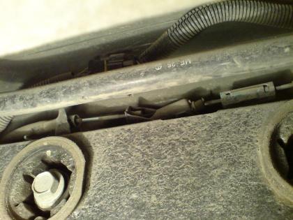

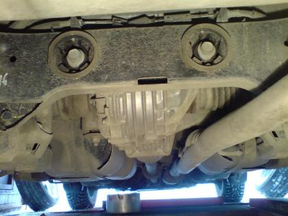

vodomyt Опубликовано 26 ноября, 2012 Жалоба Поделиться Опубликовано 26 ноября, 2012 электроручник затягивает только заднее левое колесо... вчера под машиной лазил видел... Ссылка на комментарий
S@chok Опубликовано 26 ноября, 2012 Жалоба Поделиться Опубликовано 26 ноября, 2012 электроручник затягивает только заднее левое колесо... вчера под машиной лазил видел...Интересная конструкция и тут корейские товарищи из GM пожадничали. Ссылка на комментарий

ARANTA Опубликовано 30 марта, 2013 Жалоба Поделиться Опубликовано 30 марта, 2013 электроручник затягивает только заднее левое колесо... вчера под машиной лазил видел... не может быть ,значить что то не исправно,держать должно оба колеса иначе ТО не пройдёш. Ссылка на комментарий
