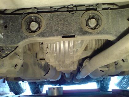

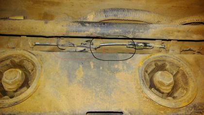

Dental Опубликовано 30 октября, 2016 Жалоба Поделиться Опубликовано 30 октября, 2016 Всем привет)Решил спросить здесь.перестал работать ручник.сначала перестал держать на горке назад,теперь совсем отказался работать.Система тросов визуально работает.Всё вроде бы двигается в обе стороны.Единственная непонятка.Та штука на фото ниже(пардон за мой французский),должна висеть в воздухе или должна быть как то закреплена? Ссылка на комментарий
zeratul896 Опубликовано 30 октября, 2016 Жалоба Поделиться Опубликовано 30 октября, 2016 Всем привет)Решил спросить здесь.перестал работать ручник.сначала перестал держать на горке назад,теперь совсем отказался работать.Система тросов визуально работает.Всё вроде бы двигается в обе стороны.Единственная непонятка.Та штука на фото ниже(пардон за мой французский),должна висеть в воздухе или должна быть как то закреплена?Натяжение пробовали регулировать? оно у нас элетрическое, регулируется из кабины Ссылка на комментарий
