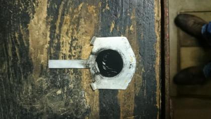

дмитрий76 Опубликовано 19 июня, 2017 Жалоба Поделиться Опубликовано 19 июня, 2017 парни вопрос к тем кто глушил ЕГР физически проблема такая что заглушку пробивает через неделю эксплуатации и начинается свист как от чайника заглушку ставил и из нержавейки и из ржавейки и с паронитом и с герметиком итог один примерно неделя и опять свист т.е давление создаеться такое что все рвет на хрен может не стоит глушить егр на наших моторах Ссылка на комментарий
snake Опубликовано 19 июня, 2017 Жалоба Поделиться Опубликовано 19 июня, 2017 Куда вы её ставите? Ссылка на комментарий
Серго Опубликовано 19 июня, 2017 Жалоба Поделиться Опубликовано 19 июня, 2017 Толщина то, какая? У меня алюминиевая, где-то 0,8-0,9, проблем нет. Ссылка на комментарий
дмитрий76 Опубликовано 19 июня, 2017 Жалоба Поделиться Опубликовано 19 июня, 2017 ставлю туда куда и все на сам клапан егр перед патрубком Ссылка на комментарий
kaib Опубликовано 19 июня, 2017 Жалоба Поделиться Опубликовано 19 июня, 2017 ну вы первый с прорывом вроде. Люди из банки пивной ставили и ездили без проблем. Ссылка на комментарий
дмитрий76 Опубликовано 19 июня, 2017 Жалоба Поделиться Опубликовано 19 июня, 2017 блин я думаю может катализатор забит поэтому избыточное давление возникаету меня сажевый удален катализатор оставлен егр заглушен только физически Ссылка на комментарий
Евгений26 Опубликовано 19 июня, 2017 Жалоба Поделиться Опубликовано 19 июня, 2017 Не несите бред.Пластина лопается от того, что есть изменение давления и даже направления газов из за того, что выхлоп не есть равномереый поток.Поставьте 1 мм латунную пластину и все будет хорошо.И ваши куски улетели во пуск. Где то застряли. А может поршневая уже и смолотила все... Ссылка на комментарий
дмитрий76 Опубликовано 19 июня, 2017 Жалоба Поделиться Опубликовано 19 июня, 2017 я не понял про какие куски вы говорите пластина не прогорает при демонтаже видно как ее в разных местах просекает я говорю что ставил ее уже несколько раз из разных материалов в том числе с термостойким герметиком итог всегда один примерный пробег от 300 до 500 км просекает опять и начинается свист Ссылка на комментарий
