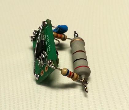

Евгений26 Опубликовано 27 ноября, 2014 Жалоба Поделиться Опубликовано 27 ноября, 2014 наткнулся тут на схему эмулятора клапана EGR.Emulator_EGR_4.pdfавторство указано в документе.похоже по принципу работы и с нашим, 2,2 движком.найти бы распиновку нашего клапана и кусок схемы с его участием. Ссылка на комментарий

Евгений26 Опубликовано 27 ноября, 2014 Жалоба Поделиться Опубликовано 27 ноября, 2014 (изменено) нам, пока на гарантии, лить кастомные прошивки, не нужно.эмулятор, втыкаем в разъем и все штатно.глянул у себя, сколько дерьма из сапуна через турбину в интеркулер засасывается и далее все во впускном коллекторе покрывается поверх сажи...не сама сажа страшна, а то, что она маслом покрывается. я попробую собрать - деталей на 100 рублей.жаль, ответной части разъема клапана нет. Изменено 27 ноября, 2014 пользователем Евгений26 Ссылка на комментарий
