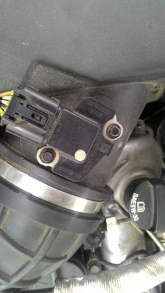

GarryD Опубликовано 15 января, 2017 Жалоба Поделиться Опубликовано 15 января, 2017 (изменено) Похоже все-таки мне пора начинать тоже задавать вопросы и рассказывать.(((Изначально всё уже писал. Продолжение темы.Мытарства продолжались до последнего. Всё выбито, прошито, форсунка одна заменена, одна поменян клапан с распылителем. Но дымлю, как паровоз практически всегда, тяги на низах нет.Диагностика в движении под нагрузкой говорила, что турба недодавливала. Решили плясать от турбины, понимая, что ЕГР заглушен программно и на ХХ показывала диагностика, что заслонка закрыта на 100%.Появилась возможность почистить турбу и впуск, но чел когда столкнулся вплотную, сказал, ну её нах - чтоб всё снять, надо двиг снимать и через низ. Позже, товарищ (он же диагност), согласился заняться только турбой. В результате, она оказалась практически в девственном состоянии. Но при этом мы понимали, что она недодавливает. Мы в непонятках.((( На просторах интернета вычитываю, что якобы существует связь между турбиной и ЕГР. Говорю ему давай посмотрим по параметрам, как ведет себя ЕГР в движении... Выставляем на компе необходимые параметры и едем. И вот оно уродство (очень скромно сейчас пишу, эмоции были другими) в движении показывает, что ЕГР очень даже жив и неотшит, что он показывал на ХХ и стоячем положении. Надо отметить, что заглушку на ЕГР не ставили, ибо комп 100% показывал о закрытом ЕГР и положении его заслонки (или как там она называется). Останавливаемся, снимаем фишку с ЕГР и едем дальше. О ЧУДО!!! Турбина показывает 100 % давление, провалы тяги на низах пропали и дымить практически перестала. Дымит конечно, но только когда сильно перегазовать или когда долго постоишь и поработать на ХХ, Но это кратковременно, выплюнет и дальше все чисто. Я уже было обрадовался, но вот появился тот косяк про, который я написал. Загорелся чек и периодически загорается-тухнет машинка с ключиком, что думаю связано одно с другим. Диагностика показала, что ошибка по воздуху (приложил фото того что было), а сейчас осталась только самая верхняя ошибка. Заказал ДМРВ. Вот сейчас получу, поменяю и посмотрю, что будет. Но после вот этого поста .... если программно не заглушен, то при проверке сканером будут ошибки по воздуху и егр, проверяли пред вырезанием сажевого, заглушка у меня при этом стояла.... начинаю опять сомневаться. У меня конечно все наоборот. Программно типа отшит, а заглушки - нет. Но сейчас мы понимаем, что и программно только на ХХ все ОК. Но меня одно радует, что машина совсем другая, её теперь не узнать, после того, как фишку с ЕГР сняли, не смотря на горящий чек. Вот собственно и все написал.Да, забыл. Мы ж после того, как всё это выяснили наехали на чувака, который перепрошивал. Он на это сказал, что ни на всех машинах отшить ЕГР можно полностью. Типа он не будет показывать на ХХ (как у меня) и не будет давать ошибки. А добиться окончательной его не работы, надо ещё и заглушку ставить. Мы конечно его обматерили, почему он об этом полгода назад не сказал. Но при этом понимаем, что если машина полетела, то достаточно в моем случае и фишку снять, ошибок по ЕГР - нет и машина поперла (повторяюсь))))http://i045.radikal.ru/1701/05/6694359353bd.jpg Изменено 15 января, 2017 пользователем GarryD Ссылка на комментарий
