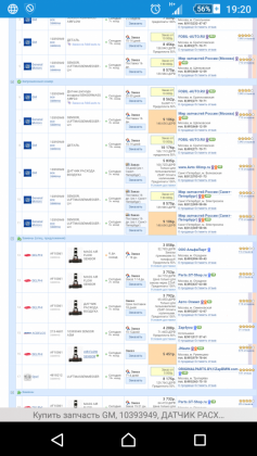

Евгений26 Опубликовано 27 февраля, 2017 Жалоба Поделиться Опубликовано 27 февраля, 2017 Я разочарую. Такой датчик стоит на ранних авто. У меня другой и стоит от 32 тысячи по каталогу Опель и 9 по ДжиЭм.Стоит у меня вот такой. 22752508Я ошибся. Он произведен фирмой Хитачи.Вот он на авто. Ссылка на комментарий
Ромчелло Опубликовано 27 февраля, 2017 Жалоба Поделиться Опубликовано 27 февраля, 2017 да я тоже удивился. у меня авто 12 года и тот что по ссылке даже внешне другой Ссылка на комментарий
GarryD Опубликовано 27 февраля, 2017 Жалоба Поделиться Опубликовано 27 февраля, 2017 (изменено) Чтобы никого не разочаровывать. Хотя походу именно так и будет. На фото мой датчик снятый с авто. Машина выпуск с завода Автотор 28.05.2012 годаЧто читаем на корпусе? AC Delco 10393949. Что читаем на Алиэкспресс? AF10061 336-02344 10393949 Датчик Массового Расхода Воздуха. Смотрю фото - он! Покупаю, ставлю и авто меняется. Занавес. Что могу сказать, мне крупно повезло.... Изменено 27 февраля, 2017 пользователем GarryD Ссылка на комментарий
