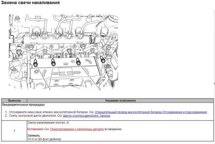

Евгений26 Опубликовано 25 января, 2016 Жалоба Поделиться Опубликовано 25 января, 2016 Как оказалось, они на открытом месте.Не совсем удобно, надо на двигатель чуть ли не залазить. Но у нас же трактор, а это позволительно с трактором то...Проблем нет.Не поломать бы... Ссылка на комментарий
Иван77 Опубликовано 25 января, 2016 Жалоба Поделиться Опубликовано 25 января, 2016 Евгений26.Если в вашем авто в действительности расположение свечей такое же как на рисунке,то вы везунчик!Ребят.Сегодня начали с братом разбирать Авто.а точнее то что мешает подобраться к пресловутым свечам,как вы и писали турбину придётся снять.Подскажите что и как.Какие есть нюансы с ней.Заранее благодарен.P.S. Причина "досмотра":Не выходят на связь.Покупал авто с рук,2 зимы норм.И после замены форсунок а также "мозгов",опа вуале,молчат! Электрик смотрел сказал надо их проверять по его части всё норм.Да, по правде я не менял их, да думаю и предыдущий владелец тоже. Ссылка на комментарий
Евгений26 Опубликовано 26 января, 2016 Жалоба Поделиться Опубликовано 26 января, 2016 Турбину то зачем?Она вообще с другой стороны.Вы наверное про охладитель егр говорите...Спутать такие вещи вряд ли возможно.Одно такое круглое и не квадратное, другое наооборот. Ссылка на комментарий
