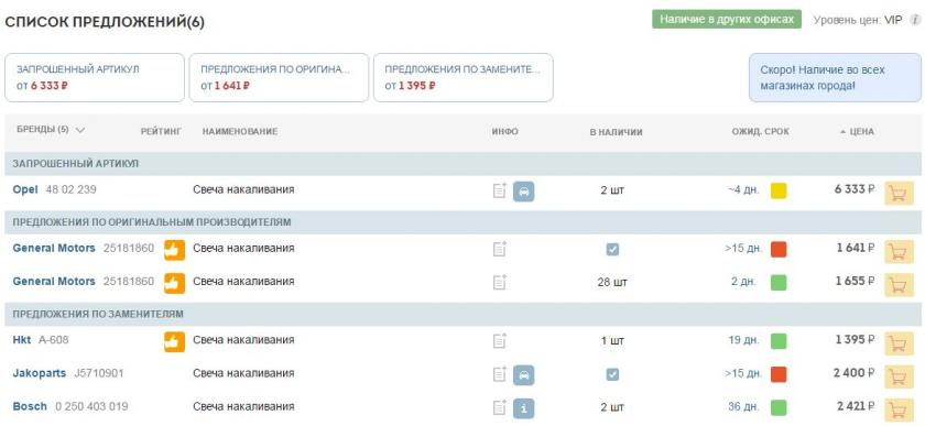

Евгений26 Опубликовано 27 января, 2017 Жалоба Поделиться Опубликовано 27 января, 2017 Неоригинал дороже. Из названий только Бош и знаком. Ссылка на комментарий
Ромчелло Опубликовано 27 января, 2017 Жалоба Поделиться Опубликовано 27 января, 2017 Я бы не ставил оригинал. Ни в коем случае. Если сомнения есть по заводским, стпвил бы другие. Бош, беру, энжикей.Ето почему же? Чем беру плохие? Да и особо не нашел я неоригинала. К тому же беру и есть неоригинал в чистом виде) Ссылка на комментарий
Евгений26 Опубликовано 27 января, 2017 Жалоба Поделиться Опубликовано 27 января, 2017 Ромчелло, вот: Ссылка на комментарий
