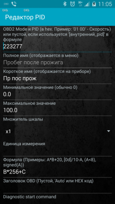

Забил PIDы пробега после прожига, состояния С и жизни масла, балансировка форсунок. Но почему-то показывает только датчик запрлненности СФ, остальное 0. Не подскажите куда копать?
по топливной балансировке разобрался. У меня просто закрался лишний пробел в формуле расчета, ну я его и скопировал в остальные 3 датчика. Осталось победить PID который показывает пробег после прожига. По мониторингу масла у меня показывает 0, вероятно потому, что последний (и единственный) разего сбрасывали 55т км назад
Формулу пропишите: В*256+С
да вроде правильно формулу записал. уже даже макс значение на 1000 сменил...
Мне кажется я понял! знак * это не знак умножения который я использовал. Сейчас проверю! Спасибо, тезка
Все заработало. Вот что происходит когда всего 5 км до работы по пробкам(((
