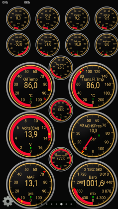

kaib Опубликовано 29 июня, 2016 Жалоба Поделиться Опубликовано 29 июня, 2016 да вроде видел там ATF temp или что то вроде этого датчик. да и в теме вроде отдельный пид проскакивал Ссылка на комментарий
Евгений26 Опубликовано 29 июня, 2016 Жалоба Поделиться Опубликовано 29 июня, 2016 А у кого нибудь на антрарах температуру акпп показывает?Ставим пакет пидов от GM.И показывает: Ссылка на комментарий

Andrey_75 Опубликовано 1 июля, 2016 Жалоба Поделиться Опубликовано 1 июля, 2016 (изменено) Обзавелся адаптером и сегодня подключил. С температурой коробки какая-то непонятная штука. Вначале, когда только завел машину, все показывало нормально температура была около 28 градусов, потом в какой-то момент показания пропали (к сожалению не заметил когда) и все, до конца поездки так и не появилось значение. Хотя точка на счетчике, которая видимо показывает работает ли PID или нет, была зеленой. Все остальные параметры показывались нормально. Параметр Throttle показывается как-то странно, во время остановки (на холостом ходу) значение 16,5%, при разгоне так и показывает 16,5%. При торможении значение подпрыгивает до 76-77%, хотя на мой взгляд, должно быть наоборот. На Гольфе показывает 12% на холостом ходу и растет по мере того, как давлю на газ. Изменено 1 июля, 2016 пользователем Andrey_75 Ссылка на комментарий

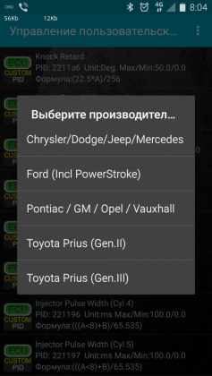

Antarovod78 Опубликовано 1 июля, 2016 Жалоба Поделиться Опубликовано 1 июля, 2016 А у кого нибудь на антрарах температуру акпп показывает?Ставим пакет пидов от GM.И показывает:http://www.antara-club.ru/public/style_images/master/attachicon.gifScreenshot_2016-06-25-11-15-03.png А где их взять эти пакеты пидов?. у меня прога на телефоне стоит TORQUE Ссылка на комментарий
Andrey_75 Опубликовано 1 июля, 2016 Жалоба Поделиться Опубликовано 1 июля, 2016 А где их взять эти пакеты пидов?. у меня прога на телефоне стоит TORQUEВ настройках самого Torque есть раздел Manage extra PIDs/Sensors, в нем нужно нажать кнопку "меню" телефона и добавить предопределенный набор (Add predefined set). После чего и появится окошко выбора пакета PID. Ссылка на комментарий
