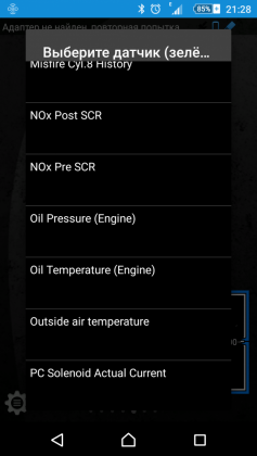

Antarovod78 Опубликовано 1 июля, 2016 Жалоба Поделиться Опубликовано 1 июля, 2016 А где их взять эти пакеты пидов?. у меня прога на телефоне стоит TORQUEВ настройках самого Torque есть раздел Manage extra PIDs/Sensors, в нем нужно нажать кнопку "меню" телефона и добавить предопределенный набор (Add predefined set). После чего и появится окошко выбора пакетаСпасибо разобрался. Но как то не понятно показал сначала температуру 60 градусов через несколько секунд сбросил до 0 и все. Зеленый индикатор моргает Ссылка на комментарий
