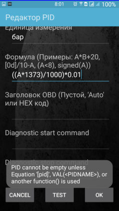

Ищу PID-ы датчиков колёс.
В инете пока по нашим машинам не попалось никакой точной информации.
Если кому не лень, пока выходные, проверьте вот это:
Тут, естественно в psi и форенгейтах
Если вдруг заработает, то формула давления будет ((B * 1373) / 1000) * 0.01
в формуле температуры останется только A-50
Диапазоны соответственно 0...5 и -20...100
Я бы сам попробовал, но буду далеко от машины месяц ещё.
pid: 22C901
name: Tire 1 Pressure
sName: T1Press
Min: 0
Max: 50
Scale: x1
Unit: psi
Equation: ((A * 1373) / 1000) * 0.145037738
Header: 751
pid: 22C901
name: Tire 2 Pressure
sName: T2Press
Min: 0
Max: 50
Scale: x1
Unit: psi
Equation: ((B * 1373) / 1000) * 0.145037738
Header: 751
pid: 22C901
name: Tire 3 Pressure
sName: T3Press
Min: 0
Max: 50
Scale: x1
Unit: psi
Equation: ((C * 1373) / 1000) * 0.145037738
Header: 751
pid: 22C901
name: Tire 4 Pressure
sName: T4Press
Min: 0
Max: 50
Scale: x1
Unit: psi
Equation: ((D * 1373) / 1000) * 0.145037738
Header: 751
pid: 22C902
name: Tire 1 Temp
sName: T1Temp
Min: 0
Max: 200
Scale: x1
Unit: F
Equation: (9/5 * (A - 50)) + 32
Header: 751
pid: 22C902
name: Tire 2 Temp
sName: T2Temp
Min: 0
Max: 200
Scale: x1
Unit: F
Equation: (9/5 * (B - 50)) + 32
Header: 751
pid: 22C902
name: Tire 3 Temp
sName: T3Temp
Min: 0
Max: 200
Scale: x1
Unit: F
Equation: (9/5 * (C - 50)) + 32
Header: 751
pid: 22C902
name: Tire 4 Temp
sName: T4Temp
Min: 0
Max: 200
Scale: x1
Unit: F
Equation: (9/5 * (D - 50)) + 32
Header: 751
