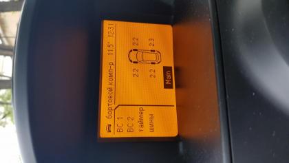

Ребят, так никто пока не решился проверить PIDы с давлением датчиков колёс, которые я просил проверить здесь https://www.antara-club.ru/index.php/topic/3797-torque-pro-elm327-bluetooth/?p=282258
Я же знаю, что многие имеют ELM327 и Torque Если вопрос только в создании нового датчика, то я вам сейчас помогу
- запускаете Torque
- шестерёнка настройки
- управление дополнительными pid/датчиками
- выпадающее меню -> Добавить пользовательский PID
- ОК
Дальше заполняете (без кавычек)
Полное имя - "Датчик ПЛ колеса"
Короткое имя - "ПЛ, бар"
Минимальное значение - "0"
Максимальное значение- "5"
Множитель шкалы - "x1"
Формула - "((A * 1373) / 1000) * 0.01"  - В датчике каждого следующего колеса вместо A будет B, C и D
Заголовок - "751"
Дальше в соответствующих строках ничего не заполнять, не переопределять и не запоминать.
Жмём ОК
У вас теперь появился пользовательский PID
Возвращаемся в главное окно Torque и открываем приборную панель.
Долго жмём в свободное место, в открывшемся меню выбираем Добавить прибор.
Выбираем тип прибора "Цифровой дисплей"
В списке всех датчиков находим наш  "Датчик ПЛ колеса"
Выбираем какой ни будь размер
Дальше нужно завести машину со вставленным в диагностический разъем адаптером, запустить torque, убедится что адаптер законнектится, открыть приборную панель.
Ну и, собственно, волнительный момент посмотреть, показывает ли что-то наш датчик. Если показание отличное от нуля, то это уже хорошо. Дальше нужно посмотреть на сколько показание датчика отличается от показаний в BC.  И если вообще всё хорошо, нужно попробовать спустить давление в колесе и посмотреть, как изменятся показания на датчике в Torque.

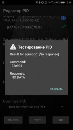

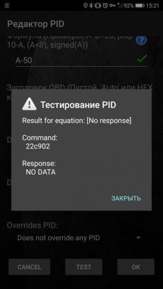

Что то не создается ПИД колеса, пока не разобрался
Запросто.
В том то и дело, что я не знаю точный PID. Приходится проверять всё, что попадётся.

Да, не работает:
Запросто.

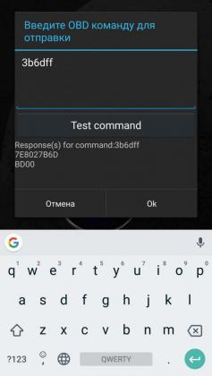

Ребята, нужна помощь! Я знаю, что я Алень. Решил на всякий случай прописать команду на сброс маслёнки в Торк, ну чтобы было, если маслёнка появится. Подключил ЕЛМ (зачем - не знаю), отправил команду и: ПОЯВИЛАСЬ МАСЛЁНКА! НЕ УБИРАЕТСЯ!!! Вот что пишет Торк:

А у вас прописан PID на ресурс масла?
Для контроля можно разместить на этом же экране прибор "Ресурс масла %" PID: 1A6D.
Попробуйте команду прописать прописными буквами.
Я приписал кнопку сброса как было описано - и, вуаля, ресурс масла стал 100%. Вот только терзает один вопрос - а какой межремонтный цикл он восстановил? У нас в Литве, для Антар устанавливается 30000 т. или раз в год, а я думаю, что теперь впаяет 15000 - ну ничего старшого - кнопку нажмем два раза в году.
Спасибо затейщику :pray: - это экономия как минимум 15 евро за одно "обнуление"
Изменено пользователем Jaras
так в посте с описанием PID были же варианты команды: на 1500, на 7500. там хоть на 100000 наверное можно поставить и забыть!
Устанавливаются проценты от 0 до 100%, а ресурс как считался блоком управления так и будет считаться( если в прошивке вашей Антары 30000 - 100% ресурс он и будет считаться). Только масло в дизеле лучше на 7500 км менять, соляра то у вас наша скорее всего))
