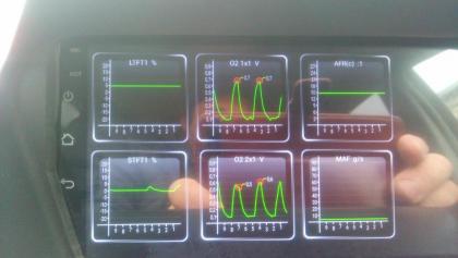

В связи с желанием провести диагностику датчика кислорода по причине его повторного отваливания (ошибка Р0176 - ошибка электрической цепи датчика) залил ПИДы (torqueConf.dat) от уважаемого  Евгений26, и в результате оба девайса (смарт и андроид-голова AC8227L) перестали видеть ЭБУ - зависают на "поиск модели" после коннекта с ELM327. Аналогичное явление происходит при заполнении профиля авто. После удаления проги с папкой \.torque, очистки кэша и повторной установки проги "по умолчанию" коннект нормальный до нового изменения профиля или ПИДов. Прога приобретена на Плэй-маркете (1.10.114). Пробовал ставить старые пиратки (1.8.199 и 1.8.205) - эффект тот же. На 4PDA молчат, техподдержки от разработчика никакой (контактов не нашел, на П-М в отзывы не отвечают).
Предположу, что платный Торк куда-то что-то прописал и теперь считает, что я его пытаюсь взломать. Могу ошибаться. Есть знатоки у нас в этой части?

Спасибо, но не помогло, по-прежнему - "проверка модели". Хотя набор отображаемых индикаторов не стандартный. но все по "0". Я бы погрешил на сам адаптер, но с альтернативной прогой он работает, только в ней нет необходимых индикаторов и мне не нравится её интефейс.

Коннект с адаптером есть, стопорится на связи с ЭБУ, после коннекта с адаптером проходит коннект что-то типа "универсального протокола" (достаточно быстро), а потом зависает на "проверка модели". И это одинаково и на мобиле и на андроид голове. После удаления проги, папки /.torque и чистки кэша с новой установки "по умолчанию" работает (есть связь с ЭБУ и показывает некоторые общие датчики), а вот после заполнения профиля авто или замены конфига - такая картинка. Может прошивка самого ELM-а чудит?

В общем вернул на андроид-ГУ все "по умолчанию" ломаную 1.8.205 - в ней были нужные датчики. Профиль не заполнял, конфиг не менял. Одно также осталось не понятным - после "засыпания" ГУ и повторном запуске Торка отображение датчиков не сохраняется - приходится добавлять снова.
