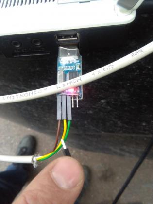

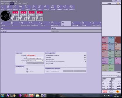

Фёдор279 Опубликовано 21 февраля, 2021 Жалоба Поделиться Опубликовано 21 февраля, 2021 Менял вчера фильтры в ГБО, после этого проводил корректировку по давлению в магистрали Программным Обеспечением завода изготовителя мозгов. Оно так же через шнурок может считывать параметры и ошибки с мозгов авто через OBD II. Пробовал подключаться OP-COM –овским и VAG-COM –овскими шнурками, она их не признаёт.Собираюсь ближе к теплу сваять шнурок на подобие ГБОшного. Первый собирал на таком модуле,заказывал у чинайцев, но не дождавшись купил в СПб. Однако через полгода пришел и заказанный. Лежит теперь на полке и ждёт своей учести.Есть у кого нибудь шнур на протоколе K-Line? Кокой там модуль и фишка на OBD разъём? Ссылка на комментарий
qwertynach Опубликовано 24 февраля, 2021 Жалоба Поделиться Опубликовано 24 февраля, 2021 У нас же CAN шина, разве K-line тоже есть? Если провод свой мутить, есть преобразователи CAN в TTL UART, вопрос в протоколе, вроде имеется дофига протоколов по CAN шине с разными скоростями, я когда ELM-ку выбирал весь мозг сломал, что же нужно. Ссылка на комментарий
