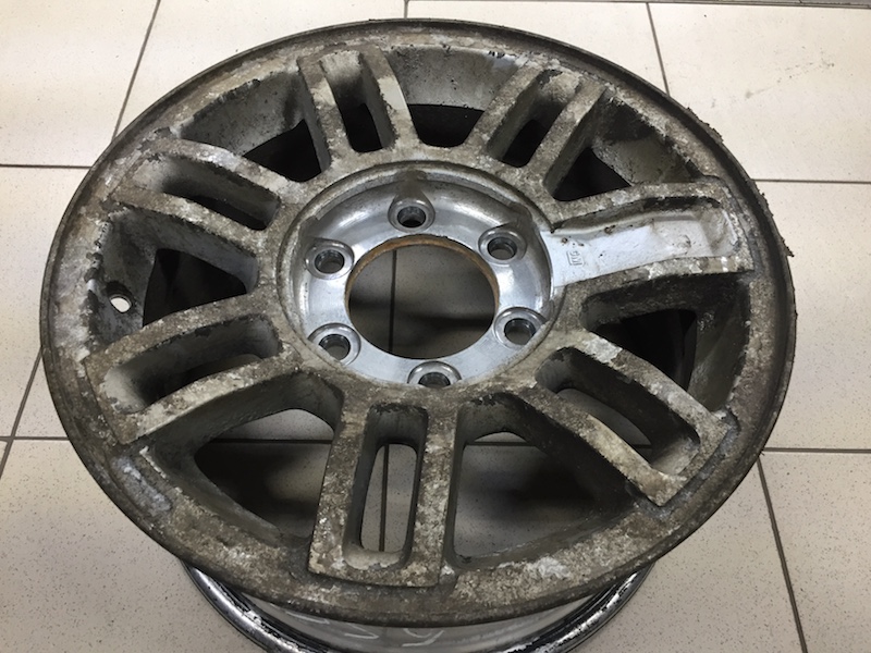

pts Опубликовано 26 января, 2017 Автор Жалоба Поделиться Опубликовано 26 января, 2017 Добрый день, уважаемые Форумчане! На сей раз предлагаем вам оценить нашу работу - до и после порошковой покраски дисков. Напоминаем вам что работы по покраске дисков производятся в каждом нашем филиале.На порошковую покраску предлагается ПОЖИЗНЕННАЯ ГАРАНТИЯ. Сроки работ - от 3-х дней. В сезон - сроки больше.Цены не менялись уже более 3х лет. Наши филиалы http://www.remontdiskov.ru/adresa-centrov/Наши цены http://www.remontdiskov.ru/stoimost-rabot/ Ссылка на комментарий

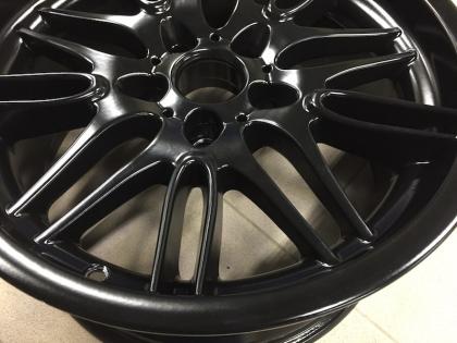

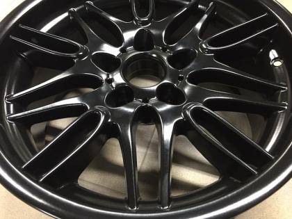

pts Опубликовано 13 марта, 2017 Автор Жалоба Поделиться Опубликовано 13 марта, 2017 Добрый день, уважаемые Форумчане! Весной - самое время задуматься об обновлении колесных дисков. Представляем вам фотографии нашей работы по перекраске оригинальных дисков БМВ. С завода диски данной модели имеют проточенную лицевую часть диска, покрытую лаком без грунта. В результате такой обработки, получается красивая зеркальная поверхность. Однако она имеет один недостаток - из-за отсутствия грунта, при малейшем сколе на диске образуется коррозийное пятно. Которое затем быстро распространяется, деградируя поверхность диска. Наши специалисты произвели пескоструйную очистку и порошковую покраску дисков в серый глянцевый цвет. Результат нашей работы - на фотографиях. На порошковую покраску мы предоставляем пожизненную гарантию. Адреса наших центров http://www.remontdiskov.ru/adresa-centrov/ Наши цены http://www.remontdiskov.ru/stoimost-rabot/ http://images.vfl.ru/ii/1489299273/03198bb0/16425699_m.jpg http://images.vfl.ru/ii/1489299273/5089d3fa/16425700_m.jpg http://images.vfl.ru/ii/1489299273/d54bd6a8/16425701_m.jpg http://images.vfl.ru/ii/1489299274/37ce4621/16425702_m.jpg http://images.vfl.ru/ii/1489299274/be3b370a/16425703_m.jpg http://images.vfl.ru/ii/1489299274/5aae4d81/16425704_m.jpg http://images.vfl.ru/ii/1489299274/78f0bb15/16425705_m.jpg http://images.vfl.ru/ii/1489299274/38b55fde/16425706_m.jpg http://images.vfl.ru/ii/1489299274/a3e86e71/16425707_m.jpg http://images.vfl.ru/ii/1489299274/c522d74c/16425708_m.jpg Ссылка на комментарий

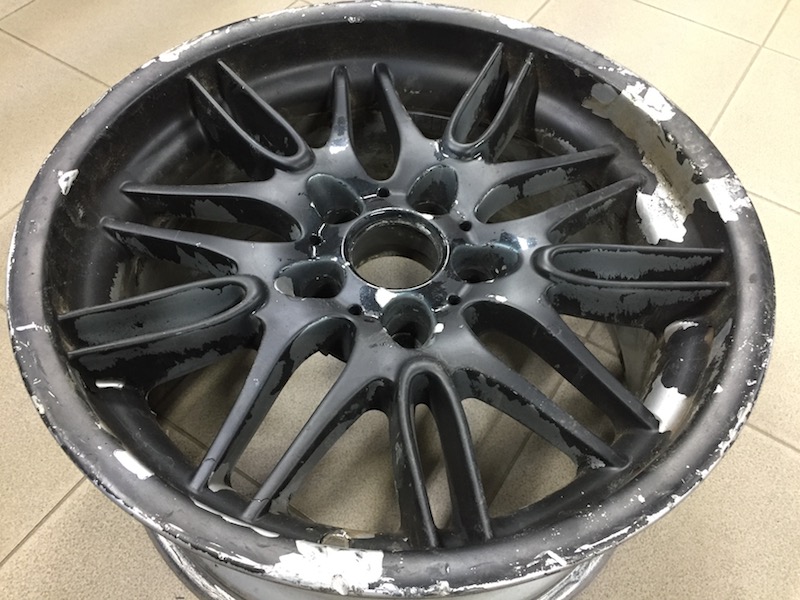

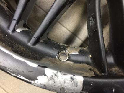

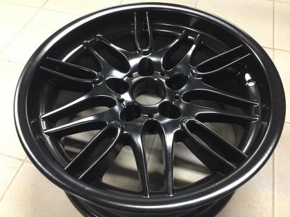

pts Опубликовано 13 апреля, 2017 Автор Жалоба Поделиться Опубликовано 13 апреля, 2017 Добрый день, уважаемые Форумчане! Все чаще к нам приезжают клиенты с просьбой перекрасить диски, покрашенные у наших коллег. Предлагаем вашему вниманию фотографии перекрашенных нами дисков. Как видно на фото, наши коллеги покрасили диски чрезмерно толстым слоем краски. В связи с этим, краска стала отваливаться при незначительных нагрузках. Также видна сильная шагрень с внутренней части диска - наши коллеги использовали дробеструй для удаления старой краски. В результате - грязь налипает с внутренней стороны диска и ее невозможно отмыть без снятия колеса. На нашу работу мы предоставили клиенту пожизненную гарантию. Условия гарантии здесь http://www.remontdiskov.ru/professionalnaya-pokraska-diskov/ Сроки покраски дисков - от 3-х дней. В сезон - сроки увеличиваются. Адреса наших центров http://www.remontdiskov.ru/adresa-centrov/ Наши цены http://www.remontdiskov.ru/stoimost-rabot/ http://images.vfl.ru/ii/1491852415/7e0db470/16811837_m.jpg http://images.vfl.ru/ii/1491852416/8c267c5f/16811838_m.jpg http://images.vfl.ru/ii/1491852416/c5611135/16811839_m.jpg http://images.vfl.ru/ii/1491852416/660c2fc3/16811840_m.jpg http://images.vfl.ru/ii/1491852416/8cdcc657/16811841_m.jpg http://images.vfl.ru/ii/1491852416/fe51c82c/16811842_m.jpg Ссылка на комментарий
S@chok Опубликовано 14 апреля, 2017 Жалоба Поделиться Опубликовано 14 апреля, 2017 Что-то это больше напоминает бордюрную болезнь, чем отслаивание слоя краски. 1 Ссылка на комментарий
Сергей Дураков Опубликовано 14 апреля, 2017 Жалоба Поделиться Опубликовано 14 апреля, 2017 Что-то это больше напоминает бордюрную болезнь, чем отслаивание слоя краски.И я об этом же подумал. 1 Ссылка на комментарий
S@chok Опубликовано 14 апреля, 2017 Жалоба Поделиться Опубликовано 14 апреля, 2017 Вообще по снимкам видно, что подготовка дисков перед покраской была дерьмовенькой. Но при покраске обычно толстой слой не по краям идёт, а в середине.Хотя я не исключаю, что при плохой культуре производства ещё и использовали некачественную порошковую краску. 1 Ссылка на комментарий
pts Опубликовано 14 апреля, 2017 Автор Жалоба Поделиться Опубликовано 14 апреля, 2017 Добрый день,в посте речь идет о том, что диск "притерт" к бордюру. В результате - обнаружился толстенный слой краски, которая из-за своей толщины продолжила скалываться. Это, в свою очередь, не позволяет сделать местный (косметический) ремонт диска - покраску. Ссылка на комментарий
