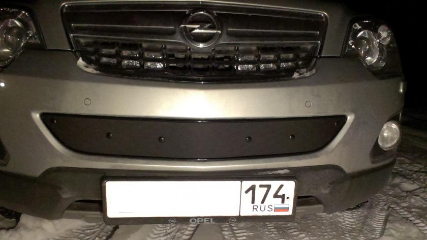

zeratul896 Опубликовано 9 января, 2017 Жалоба Поделиться Опубликовано 9 января, 2017 Намордник это тема. Но как то геморно его ставить и колхозить нужно.. На жигулях сунул фанерку и все. вот, и никаких мучений .а если че то вебаста в помощь к мотору и пофиг на все морозы Ссылка на комментарий
Vladkhar Опубликовано 9 января, 2017 Жалоба Поделиться Опубликовано 9 января, 2017 zeratul896 я приколхозил нечто подобное, на стяжках выглядит нормально, но вот то что на фото стоит если не ошибаюсь в районе 7000 рублей :vava: :vava: :vava: + эта накладка, которая пришлепывается к сетке... - чето слишком жирно за такую херню Ссылка на комментарий
zeratul896 Опубликовано 9 января, 2017 Жалоба Поделиться Опубликовано 9 января, 2017 zeratul896 я приколхозил нечто подобное, на стяжках выглядит нормально, но вот то что на фото стоит если не ошибаюсь в районе 7000 рублей :vava: :vava: :vava: + эта накладка, которая пришлепывается к сетке... - чето слишком жирно за такую хернюу нас в 2 раза дешевле Ссылка на комментарий
