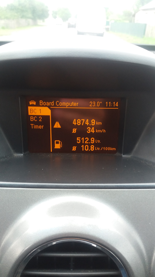

иван89 Опубликовано 7 апреля, 2020 Жалоба Поделиться Опубликовано 7 апреля, 2020 Уже писал где-то. Есть у нас ФФ2 2011 г.в. Доча его юзает. Пробег 55 тыров всего. Бортовик показывает расход в 14 литров. Результат коротких и редких поездок!у меня было точно также год и два и три назад....жена ездит по одному маршруту уже 4 года...Запросто. Как раз БК2 и показывает вашу пешеходную скорость - 16 км/ч. Тут даже удивлялся нечему, при такой средней скорости 26л/100км вполне оправданный расход. Показание БК1 лишь показывает, что его недавно обнуляли, т.к. не может быть такого расхода при такой скорости и он будет подниматься.расход стал такой где то с августа прошлого года... по городу в среднем было 11-12 зимой 13. трасса 8-9 сейчас он город 25-28 дает, трассу 14-16явно в чем то дело..... сделал диагностику сегодня никаких ошибок , все работает ровно , все датчики в норме.... Залил полный бак, обнулил ВС1 скинул показания на панели и прокатился 50км по трассе показания 14.2 когда домой вернулся летел от 80 до 150.Кик даун в пол все норм с разгоном . Единственное мне не понравился на трассе круиз контроль и на 110 и на 140 когда его включаешь он как то едит странно. секунд 10-20 нормально держит а потом начинается как будто подгазовывать за ненадобностью и чуствуешь как машина прям хочет еще быстрей поехать но сама себя же ограничивает круизом....т.е. едет ровно и незаметный рывок вперед потом 3-5 сек норм и снова рывок. когда еду сам педаль держу такого не замечаю... Ссылка на комментарий
иван89 Опубликовано 7 апреля, 2020 Жалоба Поделиться Опубликовано 7 апреля, 2020 16км.\ч. это очень малое движение, сказал бы старт\стоп, думаю что с авто все в порядке, вы просто не сталкивались с короткими пробегами на малой скорости, выйдите на нормальный режим, хотя бы как у меня, сверьте расход...со дня покупки машина в таком режиме, иногда жена или с семьей все вместе ездили летом в Краснодар , Тамбов, Мордовию, Туапсе , Анапа, Ейск. прошлым летом увы не получилось. Ссылка на комментарий
S@chok Опубликовано 8 апреля, 2020 Жалоба Поделиться Опубликовано 8 апреля, 2020 Вам про одно, вы про другое. Вам же говорят, что ваша средняя скорость соответствует вашему расходу. Вы не едете. А короткие разгоны хоть за 200 км/ч не поправят показания расхода. У вас не маршрут не поменялся, а график движения. Стоите в пробках и короткие поездки. Мы поэтому и продали Антару. С машиной все в порядке. Ссылка на комментарий
AlexPit Опубликовано 8 апреля, 2020 Жалоба Поделиться Опубликовано 8 апреля, 2020 (изменено) за все время владения антарой по трассе меньше 10-10,5 л.\100 км. у меня не получалось, при том, что шел не нарушая иногда тапок в пол для обгона, 8-9 л.\100 км. для данного двигателя это из области фантастики, но допускаю, что при 16 дисках и 215 резине площадь соприкосновения меньше, отсюда и расход меньше, но каково на такой резине ездить и тормозить??? прошлогодняя поездка в Грузию, с учетом покатушек в горы и км 300 по грунтовке получил расход 15 л.\100 км., это нормально с учетом того что ехали и нагоняли время + горные серпантины+ в городах покатушки+ кондей... короче нормально, наверное сменю датчик кислорода, что то мне подсказывает, что он не правильно показания дает... Изменено 8 апреля, 2020 пользователем AlexPit Ссылка на комментарий
иван89 Опубликовано 8 апреля, 2020 Жалоба Поделиться Опубликовано 8 апреля, 2020 Вам про одно, вы про другое. Вам же говорят, что ваша средняя скорость соответствует вашему расходу. Вы не едете. А короткие разгоны хоть за 200 км/ч не поправят показания расхода. У вас не маршрут не поменялся, а график движения. Стоите в пробках и короткие поездки. Мы поэтому и продали Антару. С машиной все в порядке.вчера двух ребят встретил на дороге с антарами 2.4 рестайл 13-14 годов. у одного 11.5л( зимой говорит к 14 подходит) по городу у другого 13л по городу( говорит любит газку поддать а не ехать в общей массе)...Раньше то такого расхода не было у меня, а поездки теже....в движок ниразу не лазил, даже клапанную прокладку которую все говорят надо менять еще не менял. ролик с ремнем заводские стоят...машине 9 лет....Антареска изначально столько не жрала никогда.Первое время когда ее купил и тапок в пол по городу был расход 14-16. а стабильный 11.4, мне еще никто не верил( когда каталик выбил стал расход 12-13) я всем фотки отправлял и вживую показывал у друзей были и крузаки и паджеро и у всех расход 18-22 и все завидовали мне...а теперь блин больше чем у них стал...за все время владения антарой по трассе меньше 10-10,5 л.\100 км. у меня не получалось, при том, что шел не нарушая иногда тапок в пол для обгона, 8-9 л.\100 км. для данного двигателя это из области фантастики, но допускаю, что при 16 дисках и 215 резине площадь соприкосновения меньше, отсюда и расход меньше, но каково на такой резине ездить и тормозить??? прошлогодняя поездка в Грузию, с учетом покатушек в горы и км 300 по грунтовке получил расход 15 л.\100 км., это нормально с учетом того что ехали и нагоняли время + горные серпантины+ в городах покатушки+ кондей... короче нормально, наверное сменю датчик кислорода, что то мне подсказывает, что он не правильно показания дает...мой совет прежде чем менять датчик сделай за 500р диагностику и проверь показания датчика, если с ними беда, тогда бери оригинал Т,Е, старый выкрутил номер переписал или сфоткал и такой же купил!!!! а то будешь потом с чеком мучиться, я купил бош на 800р дешевле оригинала...через неделю пришлось GM родной брать....а возврату и обмену они не подлежат а это вам про верю не верю расход какой у людей нормальный должен быть на Антаре!!!https://www.drive2.com/l/10577389/ и у меня примерно так было, Ссылка на комментарий
zloi_kot Опубликовано 8 апреля, 2020 Жалоба Поделиться Опубликовано 8 апреля, 2020 дык про это тыщу раз прописано при средней 35 расход 10, при средней 15 - расход 20. зависимость нелинейная.про город. позавчера - балашиха-павелецкая 40 мин. до кризиса балашиха-авиамоторная 1,5 часа. знакомых с антарами нет, но на двух соренто 2,4 с моим маршрутом расход 17-18. Ссылка на комментарий
S@chok Опубликовано 8 апреля, 2020 Жалоба Поделиться Опубликовано 8 апреля, 2020 Человек либо тупит, либо читать не умеет. У меня Вольво при 34км/ч средней скорости будет жрать 9 литров в городе. Но мы же понимаем, что 34 км/ч это нереальная средняя скорость в городе. Ссылка на комментарий
AlexPit Опубликовано 8 апреля, 2020 Жалоба Поделиться Опубликовано 8 апреля, 2020 иван89 - да я и сам могу глянуть, с помощью торге, но вот с год назад когда ривизировал ГБО настройщику не очень понравились показания для данного объема, хотя параметры вписывались в стандартный график, говорил, что под забиться мог и не точно корректировать топливно воздушную смесь, из-за этого расход может плавать 1-3 л.\100 км., что скорее всего я и получаю, хотя для меня не столь существенная потеря, что касаемо вашей ссылки, там МТ и многое зависит от наката, не забываем про АТ которая есть как минимум 1,2-2,4 л.\100 км., перепрошивка под евро 2 или обманка на самом деле не ведет к экономии, скорее наоборот, убирает вялость работы двигателя и дает азартнее давить на педаль газа, и вся эта динамика именно на низах, там, где самый бензожор... Ссылка на комментарий
AlexPit Опубликовано 20 апреля, 2020 Жалоба Поделиться Опубликовано 20 апреля, 2020 итак: сменил лямбда, поставил Daewoo 96 418 971 отлично встал, ни каких нареканий со стороны электроники, переделки разъема и пр., что изменилось: динамика- стала лучше, упал расход- при показаниях средней скорости 28-31 км/ч. упал с 20,3-18,7 до 16,7 л./100 км. пока говорить рано о конкретных цифрах, по хорошему надо чистить заслонку, но, уже есть результат и он после 300 км. покатушек, замена произошла на 165 т. км. как вариант виной может быть ГБО, так сказать отравление датчика и перегрев, по хорошему надо попасть к газовщику и заново отстроить кривую... Больше всего меня огорчил разваливающийся разъем лямбда, тот, что мама, он рассыпается в руках, нужен донор, а лучше новый, ни кто не знает как его найти? Ссылка на комментарий
