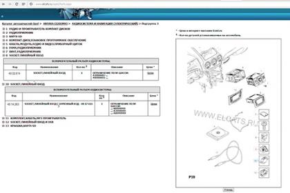

gremih Опубликовано 26 марта, 2017 Жалоба Поделиться Опубликовано 26 марта, 2017 поискал по каталогам есть 2-а вида этих разъемов, зависят от номера шассиодин имеет номер Opel 48 02 814 (GM 20897015) это стандартный 3,5мм (на евроавто сейчас хотят 800 руб за него)второй - Opel 48 03 831 (GM 96628692) и он сделан под Apple, а у них в начале было около 6 мм, вот такой мне и попалсякуплю переходник 3,5 - 6,35 , хотя можно разобрать консоль и переделать на 3,5 мм, но лень :D: Ссылка на комментарий
