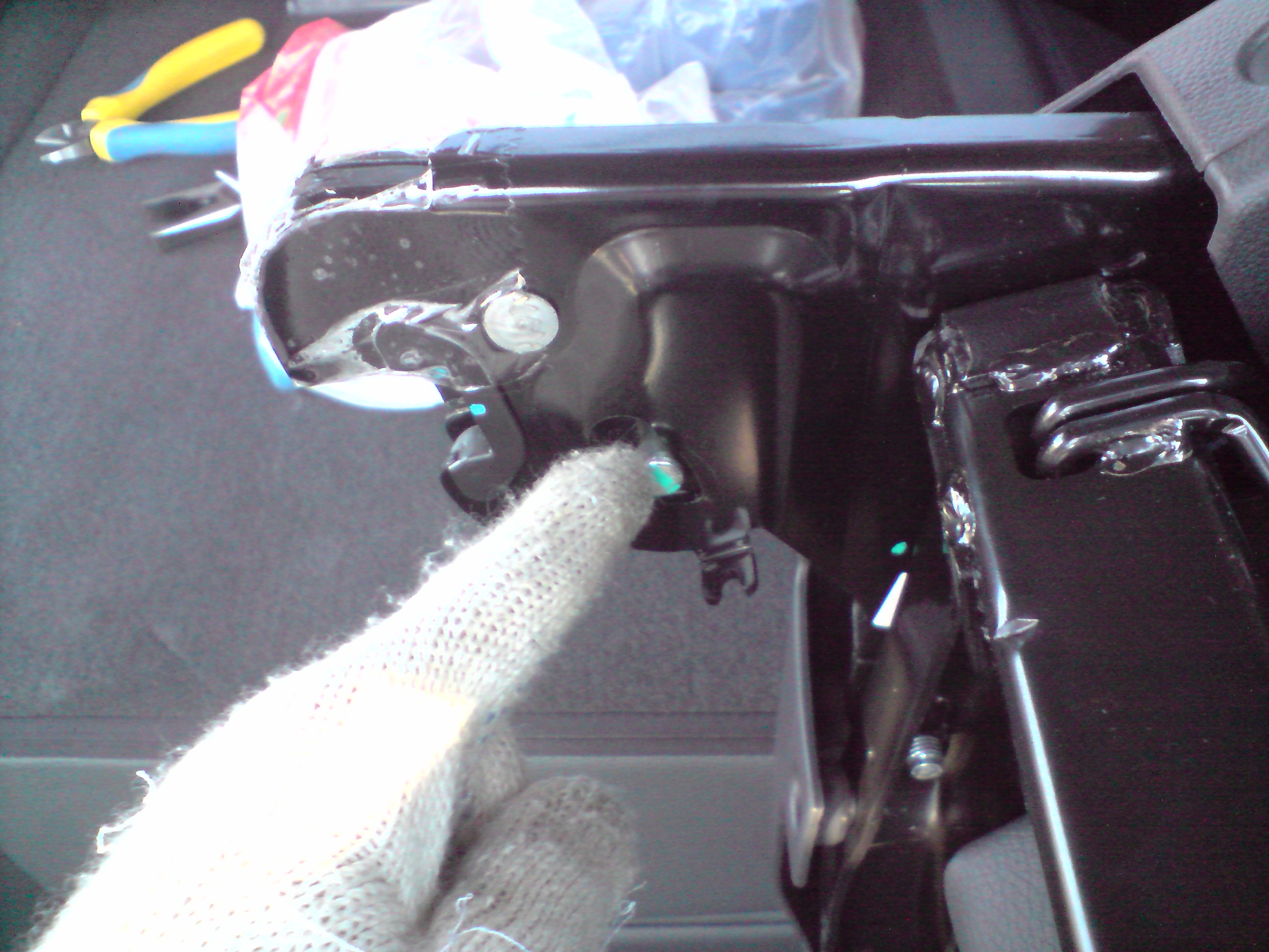

demax4444 Опубликовано 3 мая, 2011 Жалоба Поделиться Опубликовано 3 мая, 2011 А кто нибудь пробовал сложить задние сиденья полностью, то есть нге только спинку, а и сидушку, как на семиместной Каптиве. Дело в том, что между задними сидушками и отсеком для запаски довольно большое пространство, которое не используется. Я повнимательней рассмотрел заднее крепление сиденья, оно не жесткое, а на шарнире, там видно пружину, подвижный рычаг и выступающий стопор, но разобраться, как это работает не смог. Доступ к задним креплениям ограничен, но возможен через щель между подушкой сиденья и нижней полкой багажного отсека, а для полного доступа нужно отсоеденить две клипсы (ежики) и открутить два болта. У меня пока руки не дошли. Может кто уже пробовал? Ссылка на комментарий
Jet Li Опубликовано 3 мая, 2011 Жалоба Поделиться Опубликовано 3 мая, 2011 А кто нибудь пробовал сложить задние сиденья полностью, то есть нге только спинку, а и сидушку, как на семиместной Каптиве. Дело в том, что между задними сидушками и отсеком для запаски довольно большое пространство, которое не используется. Я повнимательней рассмотрел заднее крепление сиденья, оно не жесткое, а на шарнире, там видно пружину, подвижный рычаг и выступающий стопор, но разобраться, как это работает не смог. Доступ к задним креплениям ограничен, но возможен через щель между подушкой сиденья и нижней полкой багажного отсека, а для полного доступа нужно отсоеденить две клипсы (ежики) и открутить два болта. У меня пока руки не дошли. Может кто уже пробовал?И не только пробывали, но и делали. Только они не складываются, а на попа ставятся. И ничего там интересного нет. Ссылка на комментарий
ВикторАлександрович Опубликовано 3 мая, 2011 Жалоба Поделиться Опубликовано 3 мая, 2011 А кто нибудь пробовал сложить задние сиденья полностью, то есть нге только спинку, а и сидушку,а зачем? и как это будет выглядеть в сложенном состоянии (на антаре)?, проще тогда полностью сидения снять Ссылка на комментарий
olegut Опубликовано 3 мая, 2011 Жалоба Поделиться Опубликовано 3 мая, 2011 я складывал-трудно и неудабно сначало складываешь спинку-затем засунуть руку вниз в район задней опоры дивана(их по две на каждой половинке дивана) там надо нащупать вертикальные цилиндрики-этот цилиндрик надо давить в сторону переднего бампера-он подпружинен и давить надо сильно-как только их отожмешь-подымай зад дивана Лучше начинать с правой части-она легче и сложить ее проще Ссылка на комментарий
Jet Li Опубликовано 3 мая, 2011 Жалоба Поделиться Опубликовано 3 мая, 2011 а зачем? и как это будет выглядеть в сложенном состоянии (на антаре)?, проще тогда полностью сидения снять Вот так это выглядит. Ссылка на комментарий
ВикторАлександрович Опубликовано 3 мая, 2011 Жалоба Поделиться Опубликовано 3 мая, 2011 Вот так это выглядит.спасибо. пользы только не вижу :lol2:/> Ссылка на комментарий
demax4444 Опубликовано 4 мая, 2011 Жалоба Поделиться Опубликовано 4 мая, 2011 Поднял я свои задние сиденья, спасибо форумчанам. Поднимал при помощи петли из алюминиевой проволки, а добирался к штифтам, которые надо тянуть, из под под сидушки. Сначала поднял правое (оно меньше и легче). При поднятых сидениях надел и закрепил на штифтах петли из проволки (на них есть буртики) и оставил их под сиденьями, теперь при последующих раскладываниях проблем не будет. Места открывается достаточно, отличное подспорье для дачников, например на место разложеных сидений спокойно ляжет пластиковая бочка литров на 180. Я пока положил туда топорик и лопатку (для зимы и шашлыков), а раньше возил их рядом с запаской. Лишнее место в машине не помешает. Ссылка на комментарий
