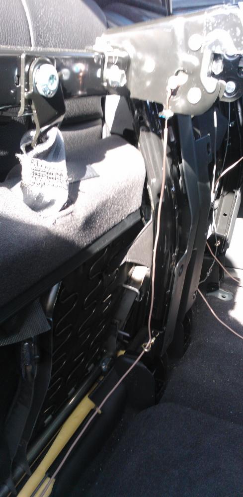

AGrus Опубликовано 19 мая, 2014 Жалоба Поделиться Опубликовано 19 мая, 2014 (изменено) Спасибо поднявшим вопрос (отмечал зеленой стрелочкой авторов) по заднему сидению. В общем, сегодня прикупил по 15 рублей в кастораме (в оби такие же имеются) крючки, с другой стороны резьба М5. Крючки стали благополучно кольцами. Даже тросик решил не покупать. Провода 2,5 мм мне оказалось достаточно. Конструкция работает на пять с плюсом. Еще раз спасибо авторам за начальную идею. затраты - 60 рублей. Изменено 19 мая, 2014 пользователем AGrus 3 Ссылка на комментарий
Vlad Опубликовано 21 мая, 2014 Жалоба Поделиться Опубликовано 21 мая, 2014 Спасибо поднявшим вопрос (отмечал зеленой стрелочкой авторов) по заднему сидению. В общем, сегодня прикупил по 15 рублей в кастораме (в оби такие же имеются) крючки, с другой стороны резьба М5. Крючки стали благополучно кольцами. Даже тросик решил не покупать. Провода 2,5 мм мне оказалось достаточно. Конструкция работает на пять с плюсом. Еще раз спасибо авторам за начальную идею. затраты - 60 рублей.Скоро приблизимся к идеалу в реализации )) Ссылка на комментарий

qbraz Опубликовано 22 мая, 2014 Жалоба Поделиться Опубликовано 22 мая, 2014 Наверное глупый вопрос и он тут уже был.Когда открываешь машину врубается ближний свет (типо по книжки облегчает поиск авто). Как отключить эту функцию? Или она только в режиме "auto" работает так?если со штатной сигнализацией, то об этом писали не раз: перед тем как заглушить авто, переводим переключатель света в режим габариты, глушим авто, открываем вод дверь. всё тухнет. теперь при снятии и постановке на охрану ближний свет не будет включаться Спасибо поднявшим вопрос (отмечал зеленой стрелочкой авторов) по заднему сидению. В общем, сегодня прикупил по 15 рублей в кастораме (в оби такие же имеются) крючки, с другой стороны резьба М5. Крючки стали благополучно кольцами. Даже тросик решил не покупать. Провода 2,5 мм мне оказалось достаточно. Конструкция работает на пять с плюсом. Еще раз спасибо авторам за начальную идею. затраты - 60 рублей. при встрече нужно обязательно посмотреть! тоже хочу так сделать ;) Ссылка на комментарий
AGrus Опубликовано 22 мая, 2014 Жалоба Поделиться Опубликовано 22 мая, 2014 to qbraz: Алексей, не вопрос. В одном районе обитаем. А собрать народ для встречи - проще на марс слетать. Ссылка на комментарий
