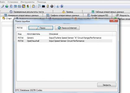

blazer_xxx Опубликовано 30 октября, 2015 Жалоба Поделиться Опубликовано 30 октября, 2015 (изменено) Upd: p0716....в чем может быть причина?(( на "паркинге" и 2000 оборотах очень сильная вибрация кузова Изменено 30 октября, 2015 пользователем blazer_xxx Ссылка на комментарий
AGrus Опубликовано 30 октября, 2015 Жалоба Поделиться Опубликовано 30 октября, 2015 (изменено) для начала пробежаться по коду ошибкичто-то с датчиком скорости (GM - Vauxhall) P0716 - GM Type Powertrain - Transmission - ISO/SAE Controlled Description Input Shaft Speed Sensor Circuit Intermittent Conditions Cause PCM detected, twice per ignition cycle, an Input Shaft Speed (ISS) noise parameter status that equaled Yes, TSS over 1400 rpm, condition met for 700 milliseconds Изменено 30 октября, 2015 пользователем AGrus Ссылка на комментарий
blazer_xxx Опубликовано 30 октября, 2015 Жалоба Поделиться Опубликовано 30 октября, 2015 (изменено) Спасибо! Погуглю. Скан выдал:. Так трансмиссия или датчик скорости или что там еще..( Изменено 30 октября, 2015 пользователем blazer_xxx Ссылка на комментарий
blazer_xxx Опубликовано 30 октября, 2015 Жалоба Поделиться Опубликовано 30 октября, 2015 (изменено) Погуглил. Наткнулся, что, может быть, это датчик частоты вращения входного вала АКПП...Или, вернее, датчик оборотов вращения вала турбины АКПП. Может, поэтому и писал что-то про скорость. На английском просто не понял, причем тут турбина и АКПП)) Надо устройство коробаса перечитать :ban2: Изменено 30 октября, 2015 пользователем blazer_xxx Ссылка на комментарий
