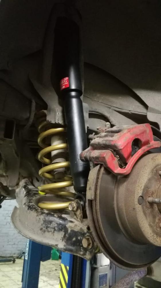

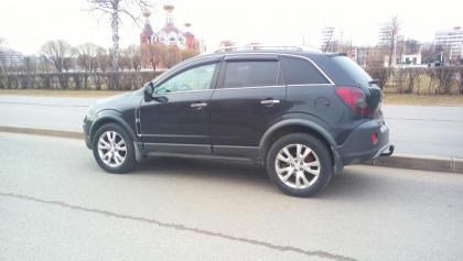

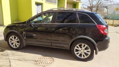

Aleksey AnTaRa Опубликовано 12 апреля, 2021 Жалоба Поделиться Опубликовано 12 апреля, 2021 (изменено) Сделано лифтование подвески, стоят по кругу усиленные пружины. Заменены все сайлентблоки. На подвеске нет ни одного живого места, где бы я не приложил руку. :moil: Так выглядела Антара на родной подвеске со штатными шинами 235/50 r19 до инкарнации ))) Затем добавил усиленные пружины { фото 2 и 3 } + аммортизаторы в круг kyb { фото 4 }. И вот её вид на новой подвеске на тех же шинах 235 50 r19 , последнее фото :wacko: Изменено 12 апреля, 2021 пользователем Aleksey AnTaRa 1 Ссылка на комментарий
LAZ Опубликовано 12 апреля, 2021 Жалоба Поделиться Опубликовано 12 апреля, 2021 (изменено) не хочу Вас расстраивать, но на первом фото авто выглядит гармонично, колеса кажутся большими (любой маркетолог подтвердит, что покупателям нравятся большие катки), а на последнем, первое впечатление, что колеса не от ее поставили (напомнило шкоду етти, где такая же концепция, задрать подвеску)По качеству комфорта что изменилось, мягче-жестче, вряд-ли так же? Ну а за опыт, всегда "плюс". Изменено 12 апреля, 2021 пользователем LAZ Ссылка на комментарий

AlexPit Опубликовано 13 апреля, 2021 Жалоба Поделиться Опубликовано 13 апреля, 2021 чего то я не понял, а смена пружин вам на кой? Что вы так сказать хотели получить? наш антарик и так скажем дубоват, я бы его наоборот по мягче бы сделал, ну а высоту и проставками можно добиться.... Ссылка на комментарий

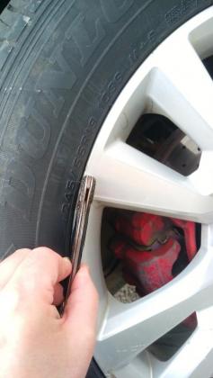

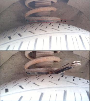

Aleksey AnTaRa Опубликовано 13 апреля, 2021 Жалоба Поделиться Опубликовано 13 апреля, 2021 Продолжение... На это лето поставил Dunlop Grandtrek 245/55 r19 { Фото 1 } . Ничего не задевает и не цепляет, как в поворотах и на кочках, так и всё вместе разом ))) Бонусом стало заметно тише и комфортнее при езде, особенно на разбитой дороге. !!! Был вопрос в назначении таких пружин - ответ: на таких пружинах Антара более собрана, как на трассе так и в поворотах. Ни одни проставки не дадут такого эффекта, особенно в кренах. Остаток зазора между колесом и чашкой на 245 55 r19 { Фото 2 } ~ 9 мм, при вывернутом колесе ладонь уже за аркой не пролезает, как это было на зимней 235/55 r19. Интересно мнение форумчан, смогли бы визуальном войти 235/60 r19 ??? :dwarf: Ссылка на комментарий
Игорь 67 Опубликовано 21 апреля, 2021 Жалоба Поделиться Опубликовано 21 апреля, 2021 Вечер добрый. Подскажите пожалуйста. Есть новая резина bridgestone зима на шипах 235/65 r18. Влезет ли она по размерам. Штатные размеры вроде 235/55r18. В данный момент просто нет 18 дисков, есть ли смысл покупать . Опель антара 2.2 дизель. Ссылка на комментарий
kaib Опубликовано 21 апреля, 2021 Жалоба Поделиться Опубликовано 21 апреля, 2021 С профилем на 60 влетает легко. Еще бывает от резины зависит, от протектора и тд. Некоторые производители "маломерят", и фактический размер покрышки не соответствует расчетному. В крайнем случае можно проставки поставить. При 60 профилей при максимальном вывороте руля был запас на ладонь ребром спокойно, в самом узком месте Ссылка на комментарий
