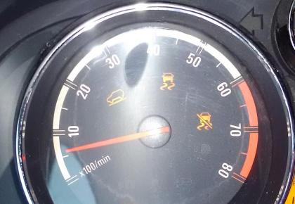

Vlad008 Опубликовано 28 февраля, 2017 Жалоба Поделиться Опубликовано 28 февраля, 2017 Извините, если не сюда или дублирую тему.Как пошла оттепель около 0, неоднократно загораются вот эти индикаторы...Поезжу, погаснут после нового запуска движка, потом через какое-то время могут загореться снова.В морозы не бывает, только после длительного стояния в оттепель.Где начинать искать? что-то читал про датчик АБС, контакт?Приложение Торку почему-то не выдает ошибок... Ссылка на комментарий
Евгений26 Опубликовано 28 февраля, 2017 Жалоба Поделиться Опубликовано 28 февраля, 2017 Торк не имеет отношения к кузовной технике. Ссылка на комментарий
Vlad008 Опубликовано 28 февраля, 2017 Жалоба Поделиться Опубликовано 28 февраля, 2017 Торк не имеет отношения к кузовной технике.понятно... не знал, думал все ошибки читает... Ссылка на комментарий
antarez Опубликовано 28 февраля, 2017 Жалоба Поделиться Опубликовано 28 февраля, 2017 Извините, если не сюда или дублирую тему.Как пошла оттепель около 0, неоднократно загораются вот эти индикаторы...Поезжу, погаснут после нового запуска движка, потом через какое-то время могут загореться снова.В морозы не бывает, только после длительного стояния в оттепель.Где начинать искать? что-то читал про датчик АБС, контакт?Приложение Торку почему-то не выдает ошибок... Я тоже заметил однозначную связь - "гирлянда" загорается при влажном воздухе - дождь, после дождя. Ссылка на комментарий
gremih Опубликовано 28 февраля, 2017 Жалоба Поделиться Опубликовано 28 февраля, 2017 контакты где то плохие. я это уже на своей заметил, при чем как только был первый раз нарушен контакт "минус на двигателе", просто его очистка и завертывание не выправили ситуацию, мигало пока не провел 2-а дополнительных минуса Ссылка на комментарий

Vlad008 Опубликовано 19 марта, 2017 Жалоба Поделиться Опубликовано 19 марта, 2017 Всё таки диагностический прибор выдал ошибку переднего правого датчика АБС. Проводку проверил, всё норм. Купил датчик за 1.5т.р. и сегодня заменил, гирлянда погасла, будем надеяться больше не загорится. Ссылка на комментарий
