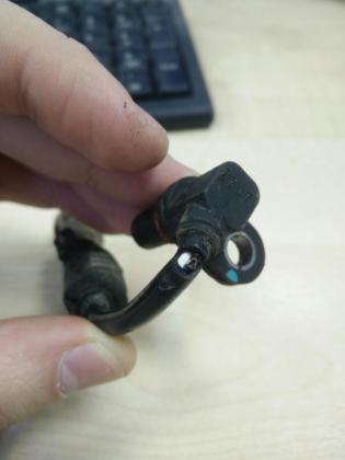

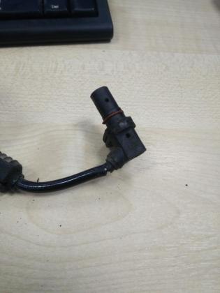

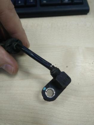

Vlad008 Опубликовано 27 марта, 2017 Жалоба Поделиться Опубликовано 27 марта, 2017 Всё таки диагностический прибор выдал ошибку переднего правого датчика АБС. Проводку проверил, всё норм. Купил датчик за 1.5т.р. и сегодня заменил, гирлянда погасла, будем надеяться больше не загорится.сегодня опять загорелась гирлянда, видимо проблема не в датчике АБС, а где-то в контакте... будем искать... Ссылка на комментарий

Vlad008 Опубликовано 30 марта, 2017 Жалоба Поделиться Опубликовано 30 марта, 2017 Сделал ещё одну диагностику, выдаёт всё тот же передний правый датчик АБС, который поменял... Показания скорости он передаёт... После сброса ошибки какое-то время гирлянды нет, потом загорается снова. Грешу на жгут проводки от него, подскажет кто номерок? И ещё вопрос знающим, стоит ли менять ступицу? Есть ли в ней что-то что влияет на работу датчика? Ссылка на комментарий
kudan01 Опубликовано 30 марта, 2017 Жалоба Поделиться Опубликовано 30 марта, 2017 У меня была по передней правой ступице. Начинала жух-жух-жух.... Шуметь прерывисто. И при езде на круизе происходил сброс круиза. Но гирлянды не было. Замена решила проблему. Но тебе нужно при выпаде гирлянды промерять 12вольт на фишке. Ссылка на комментарий
Vlad008 Опубликовано 30 марта, 2017 Жалоба Поделиться Опубликовано 30 марта, 2017 У меня была по передней правой ступице. Начинала жух-жух-жух.... Шуметь прерывисто. И при езде на круизе происходил сброс круиза. Но гирлянды не было. Замена решила проблему. Но тебе нужно при выпаде гирлянды промерять 12вольт на фишке.Измерял, 11.6В. Ссылка на комментарий
