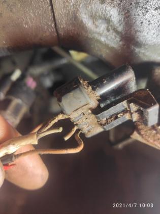

Алексей63 Опубликовано 7 апреля, 2021 Жалоба Опубликовано 7 апреля, 2021 (изменено) В 16.02.2021 в 13:13, AlexPit сказал: Нашел причину,разъем у бака ищите плохой контакт с датчиков, как правило у нас с задним редуктором разъем окисляется, чистка, продувка переборка изолирование... ну и про остальные разъемы от датчиков абс не забываем... Изменено 7 апреля, 2021 пользователем Алексей63
Алексей63 Опубликовано 7 апреля, 2021 Жалоба Опубликовано 7 апреля, 2021 В 07.04.2021 в 07:28, AlexPit сказал: Спасибо про что и писал....

Алексей63 Опубликовано 10 апреля, 2021 Жалоба Опубликовано 10 апреля, 2021 Так же светилась.elm не видел ошибок.оп ком нашел
Алексей63 Опубликовано 10 апреля, 2021 Жалоба Опубликовано 10 апреля, 2021 Ошибка по заднему правому датчику была.на разъёме что около бака с правой стороны провод отвалился и разъем окисленный был
