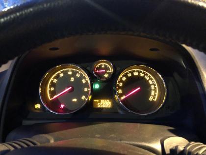

Casper1101 Опубликовано 10 апреля, 2021 Жалоба Поделиться Опубликовано 10 апреля, 2021 Я вот думаю, это не может быть связанно с тем что я плотность у аккумулятора поднимал до нужной, предварительно подзарядив его? Или предохранитель какой при прикуривание накрылся? Ссылка на комментарий
Casper1101 Опубликовано 10 апреля, 2021 Жалоба Поделиться Опубликовано 10 апреля, 2021 Спасибо AlexPit!!! Сбросил ошибку с помощью chevtosys. Больше гирлянда не горит. Надеюсь надолго) Ссылка на комментарий
AlexPit Опубликовано 10 апреля, 2021 Жалоба Поделиться Опубликовано 10 апреля, 2021 скорее всего была просада по питанию на самом блоке.... и связь потерялась... это штатно для нашего авто и блоков... Ссылка на комментарий

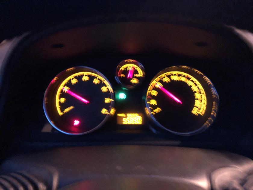

vic.159357 Опубликовано 11 мая, 2021 Жалоба Поделиться Опубликовано 11 мая, 2021 Всем здравствуйте!Просьба подсказать кто то встречался с данным вариантом гирлянды.После мойки или дождя активно начинается глюк: при движении начинается писк, стрелки приборов падают и загораются есп, абс, ключик, и подушка. Через пару секунд стрелки приходят в норму и остаётся гореть только значек подушки. Подцветка блока климата перестаёт работать, а также не включается кондер. Так же иногда машина не заводится с первого раза. Не реагирует за поворот ключа, никаких сигналов ничего. Я думаю что это какой-то из датчиков который заливает, но в 3 сервисах ничего толкового не сказали. Комп показывает кучу ошибок. Собственно сам вопрос что это именно может быть? Или может кто то подсказать сервис или мастера у которого руки растут из плеч и он имел дело с такой неисправностью( Москва )? Надоело кататься просто так по сервисам Ссылка на комментарий
Сергей196 Опубликовано 11 мая, 2021 Жалоба Поделиться Опубликовано 11 мая, 2021 У меня такое бывало после мойки тоже и зимой. АБС, ЕСП загоралось. Если ошибка по АБС идёт, то автоматом и идёт по ЕСП. Затем какое то время проедаешь, авто глушишь, минут через 15 снова запускаешь двигатель и ошибки пропадают. Я грешил всё таки на попадание влаги в разъём датчика АБС. Сейчас я заменил ступичные и соответственно ступицу и такой проблемы больше нет. Посмотрите разъёмы. Ссылка на комментарий

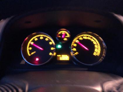

Zloy_kamrad Опубликовано 26 февраля, 2022 Жалоба Поделиться Опубликовано 26 февраля, 2022 (изменено) Загорелась гирлянда. после сброса ошибок гирлянда загорается снова и остаются ошибки С0561 и С0045 (датчик АБС заднего левого колеса) - пришло время менять датчик? датчик какой фирмы стоит покупать? кто их производит? Прикрепить фото не получается могу дать ссылки на яндекс диск: приборка https://disk.yandex.ru/i/BNGWsEhswUTFhg сканирование ошибок: https://disk.yandex.ru/i/1QxSmUs-eDJBaA https://disk.yandex.ru/i/1QxSmUs-eDJBaA https://disk.yandex.ru/i/yyMBQER-1qR_4w https://disk.yandex.ru/i/JP24huxP7lArhA https://disk.yandex.ru/i/XEB4lTBFRNBRRg Изменено 26 февраля, 2022 пользователем Zloy_kamrad Ссылка на комментарий
Konsul Опубликовано 26 февраля, 2022 Жалоба Поделиться Опубликовано 26 февраля, 2022 Загорелась гирлянда. после сброса ошибок гирлянда загорается снова и остаются ошибки С0561 и С0045 (датчик АБС заднего левого колеса) - пришло время менять датчик? датчик какой фирмы стоит покупать? кто их производит?Прикрепить фото не получается могу дать ссылки на яндекс диск:приборка https://disk.yandex.ru/i/BNGWsEhswUTFhgсканирование ошибок:https://disk.yandex.ru/i/1QxSmUs-eDJBaAhttps://disk.yandex.ru/i/1QxSmUs-eDJBaAhttps://disk.yandex.ru/i/yyMBQER-1qR_4whttps://disk.yandex.ru/i/JP24huxP7lArhAhttps://disk.yandex.ru/i/XEB4lTBFRNBRRg Не важно какой производитель. Вам главное старый датчик со ступицы снять. Ссылка на комментарий
